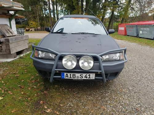

von der Ausleuchtung ist es besser wenn du die Zusatzfernscheinwerfer oben auf die Stoßstange machst
bei Nebelscheinwerfer ist es besser so tief wie möglich also unter die Stoßstange
ich hab bei meinen Winterauto große Bosch Fernscheinwerfer am Frontbügel montiert die Ausleuchtung ist richtig gut 😁
( in allen Scheinwerfern sind auch Osram Nightbreaker drin )
Gruß Sony
