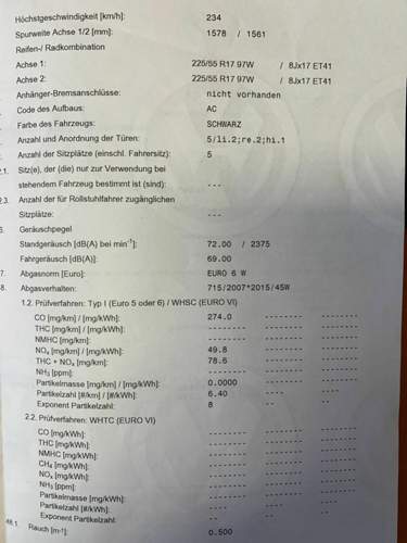

Also auf dem COC (EG Übereinstimmungsbescheinigung?) steht 225/55 R17 97W / 8Jx17 ET41.
Jetzt aktuell sind aber 215/55er winterreiffen drauf. Wie geht das?
Kann ich jetzt trotzdem 225er ganzjahresreifen bestellen?

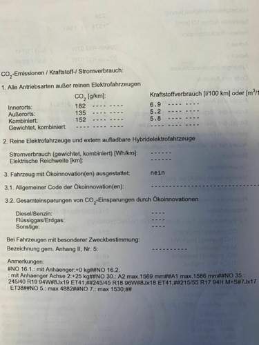

Es müssen aber 17 Zoll Kalamata sein. Die sehen 1:1 genau so aus. Ich finde auch keine anderen felgen von VW die so aussehen wie meine. Auf kleinanzeigen findet man auch 17 zoll kalamatas. Und es sind ja aktuell auch 17 zoll reifen montiert.
Das alles verwirrt mich. Denn laut COC dürften garkeine 215er drauf sein sondern 225. Allerdings steht in den Anmerkungen tatsächlich 215/55 R17 M+S 7jx17 et38, sowie weitere reifengrößen für 18 und 19 zoll.
Siehe beigelegte fotos vom coc.
Auch die Anmerkungen sind Bestandteil des CoC! Lesen, verstehen und entsprechend montieren. Das ist doch eindeutig ohne Spielraum für Interpretationen.
