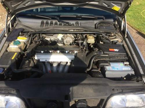

Haste du dir vom TÜV nen Laufzettel geholt? Das macht es später bei der Eintragung einfacher. Frag mal @zanycam , der hat auch selber umgerüstet.
.jpg
Danke für den Tipp. Echt sauberer Einbau. Sieht top aus.
Das Prins-Rail werde ich warscheinlich nicht so sauber versteckt bekommen. Einzig mit dem Verdampfer an der Spritzwand kann ich mich noch nicht anfreunden. Da suche ich noch ein schöneres Plätzchen.

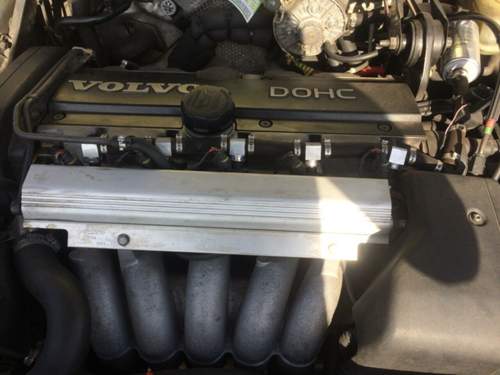

Die Keithin-Injektoren kann man auch so als einzene Düsen in so ein Selbstbau-Rail setzen.
Cool. Sowas ist natürlich dann das ordentlichste.
Wir haben hier unter uns nicht zufällig einen Metallbauer, welcher die bauen mag oder sogar noch zu liegen hat?
Sowas hab ich komplett in Polen bestellt. Tank, Injektoren, Adapter etc. bis zu 50% günstiger als in D
Ich hab mittlerweile die komplette Anlage zu liegen. Hab halt ein Standard prins 5er-rail. Da muss ich mal schauen, ob ich die "Einzelhalter" noch wo finde.

Findeste hier, Du brauchst einen 90°-Anschluß und vier T-Stücke, ich weis jetzt allerdings nicht wie bei der Prins der Gastemperatursensor dann eingebunden wird:
