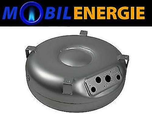

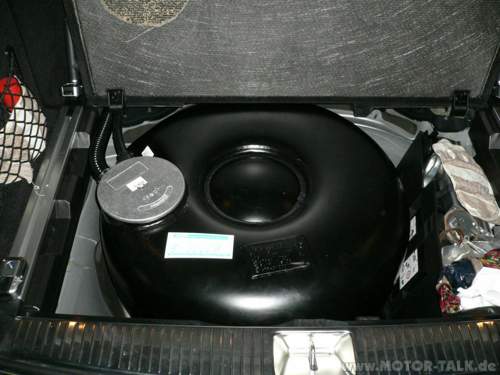

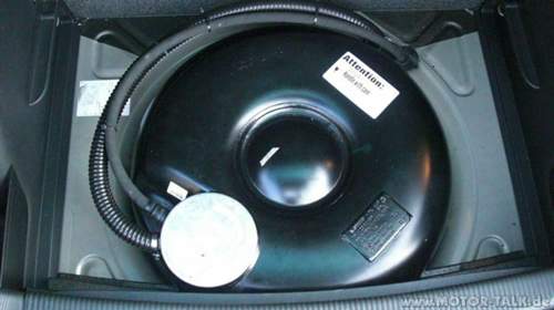

Es gibt ja auch nicht nur 2 Varianten. Am besten mal nen großen LPG Shop durchforsten und schauen was es alles gibt. Ich hab so große Sachen immer in Polen bestellt (www.drypa.pl). Auch Injektoren etc. waren dort deutlich günstiger. Hier mal noch ein paar Beispiele. Im Zweifelsfall beim Umrüster deines Vertrauens mal beraten lassen. Wer in der Mitte der Republik wohnt, dem kann ich Armin Nagel nur empfehlen (www.gmservicenagel.de). Der Mann ist das Maß der Dinge wenn es um saubere und äußerst professionelle LPG Umrüstung geht.

Das erste Bild ist ja 'ne schicke Variante! Gefüllter Donut und trotzdem Anschlüsse im Innenraum möglich.
Ja, das meinte ich . Fulltank und MV Innenraum .

Ist das ein Stako Unterflurtank ?
630X270 ?
oder sogar 650 x 270 ?
Keine Ahnung welche Maße das sind, das sind Beispielbilder aus dem Netz. Jetzt hast du ja ne Idee und kannst die in den einschlägigen Foren und Shops auf die Suche machen.
Ach so, ich dachte das wäre Dein Tank
