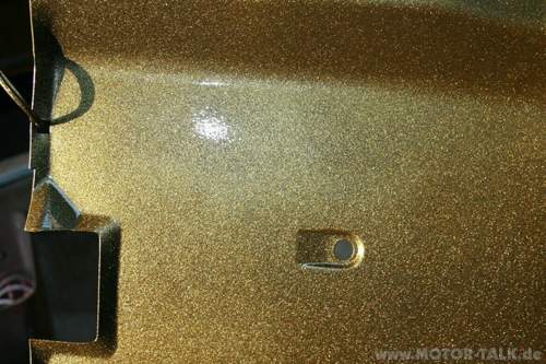

hi,
hatte mir auch eine neue Spritzpistole zugelgt vor 3 jahren, glaube es war auch eine Sata, nur habe ich dort noch die möglichkeit die farb menge einzustellen an einem hebel der hinten an der Pistole ist.
Gerade bei Pigmenten ist es von Vorteil, da ich wenieger farbe brauche um den efekt zu bekommen. Die pigmente werden in einem größeren abstand, ca 50 cm leicht aufgenebelt so das sie sich nicht genz legen. dadurch bekommt man erst den gewünschten efekt.
Auch mit der Luftmenge habe ich etwas getan, da ich auch nur einen Kompressor hatte der nicht all zuviel luft brachte, habe ich einfach noch ein 2 ten gekauft und beide zusammen geschaltet auf einen großen 200L kessel. nun habe ich die Luft die ich brauche, da beide die Luft bringen. Besser als ein 2 ten kessel da die fördermenge nicht mehr wird.
Ich glaube auf dem Bild kann man es gut erkennen mit den Pigmenten und deren Wirkung.
