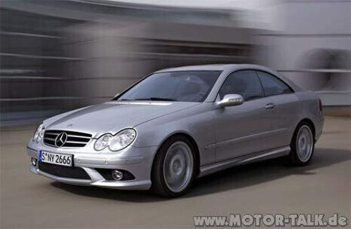

Welche Frontschürze ist das,wer kennt sich aus?
Mercedes CLK 209 Coupé
hallo habe eine zwei Stoßstangen gefunden meine frage ist das eine original clk Stoßstange nach lift und was kostet die bei Mercedes normal finde nix ihm internet danke falls wer was weiß siehe bilder mfg

Meiner Meinung nach ist das die Facelift-Front.

Wieso teuer? In dem anderen Thread schreibst du, die AMG Front kostet komplett nur 350 Euro, was soll dann die silberne Heckschürze kosten? Die ist übrigens nicht vom CLK63 QP, denn der hat eine Vierrohr-AGA ab Werk.

aso hab geglaubt da gibt es 2 von werk beim 6,3 eine zwei und eine vierrohr ab werk was für eine heckschürze ist das deiner Meinung nach vom clk55 amg oder wie ?750 euro will ich schon haben mein freund
Also Heckschürtze vom clk 63 und 55 ist identisch. Bei clk 63 gibts es 2rohr u 4rohr
cabrio= 2rohr
coupe=4rohr
beides ab werk.
clk 55 2rohr= normal oder 4rohr ( nur bei Mopf als extra bestellbar ) ab Werk
so und nun zum Preis, verstehe ich richtig du möchtetst 750euro für die Heckschürze haben? Die gibts bei ebay für die helfte oder gleich mit AMG Mopf Front dazu für 700-800euro.
Und die silberne im ersten posting ist ne stinknormale standrad clk mopf front, will keiner haben. Wenn kaputt dann rüsten lieber die meisten direkt auf AMG um, preislich ist da nicht soviel unterschied wenn man gebraucht kauft.

kennt sich ja keiner aus vorn mopf nach mopf keine Ahnung amg gibt's auch paar varianten sicherlich von Stoßstangen beim clk kennt sich wer gu aus Mfg
hier 4x amg front, das erste vormopf und die zweite mopf und die 3. clk63 ( gibts ja nur als mopf )
4. clk 63 Black Series
