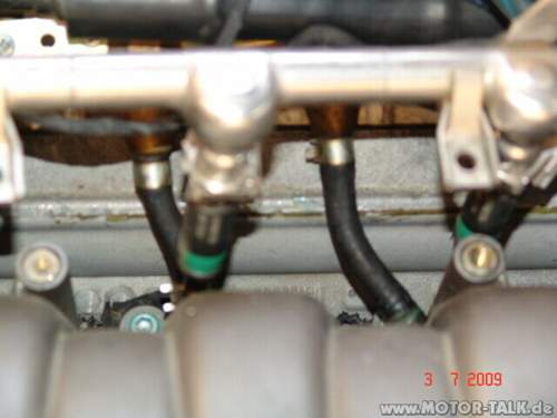

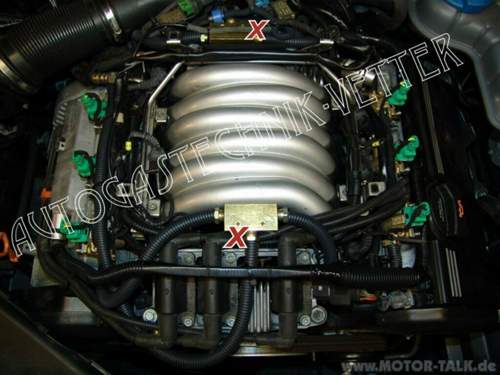

Das Rauf- und Runter-Kalibrieren bringt nichts , wenn die Plazierung der Nylons nicht stimmig ist.
Ohne Kalibrierbank ist auch die Abstimmung der einzelnen Zylinder untereinander unmöglich (Mager- und oder Fettlauf einzelner Zylinder; Kalibratoren sind trotz gleicher bezeichn ung unterschiedlich).
Stimmt der Einbau, führen Messverfahren zur richtigen Einstellung.

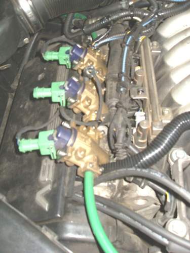

Hier mal ein Bild wie die Nylons/Düsen sinnvoll plaziert werden können.
Irgendwie klappt es mit Serienbildern nicht.
Noch ein Bild von den Schlauch und Nylonlängen gefunden.
An den Nüssen erkennt man den Schwarzfahrer....:-)
Die Nylons.

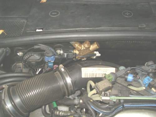

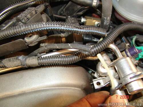

Verteiler in jedem Falle , ein absolutes Muss/Standart.(Bild)
Wenn die nicht drin sind, möchte ich nicht wissen wie der rest verabfolgt wurde.
Kalibratoren C6, ist aber relativ, motorspezifisch und nichts zum Rumprobieren (entscheidend ist der Einbau auch im Bezug der Kalibratoren).
Dsc01739

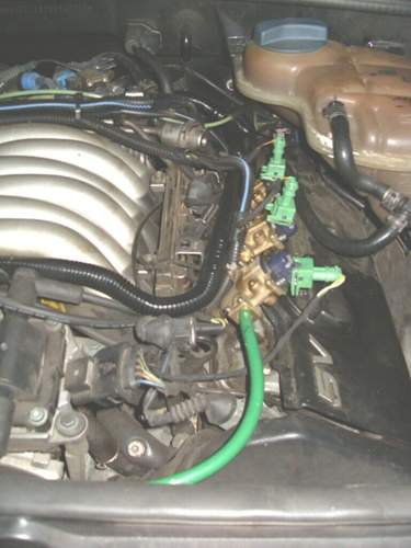

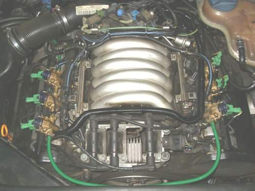

Hier mal die Bilder von meinem Einbau ...
Hab am Dienstag ein weiteres Gespräch mit meinem Umrüster. Von der Reihenfolge her, was wäre alles notwendig, damit es zum Schluß ein vergleichbar funktionierendes System ergibt, welches mit Ihren Umbauten mithalten kann???

Dein Motor hat einen geregelten Benzindruck.
Dein LPG-Druckregler nicht - Bigfootregler nachrüsten und einregeln.
Linke und rechte Bank durch Verteiler trennen.
Benzinrail entfernen und mit Endoskope Spritzrichtung (Richtung Ventile)
kontrollieren, eventuell nachjustieren oder umsetzen.
Einspritzdüsen Blau/weiß (Kalibrator nach Messung und Durchflussmengen jeden Zylinders gleichstellen)
Wenn die Funktion Ok ist kann dies optisch so bleiben, es muss ja kein Abklatsch sein (Funktionabler Zweck heiligt die Mittel :-) )

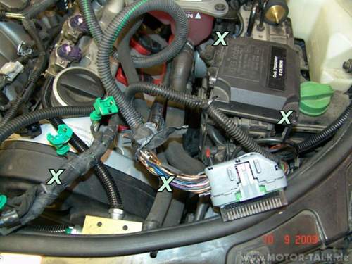

Kabelsalat
Ungleiche Schlauchlängen und Bohrspäne..
