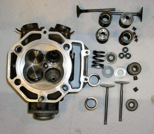

Die KTM SMC 690 R ist ein Kurzhuber mit
Einspritzung, Ø 46 mm [und angeblich Doppelzündung]
B / H - 102 / 84,5 = 690,4749852ccm
erreicht die knapp 70PS bei 7000/min
max Drehmoment von 68 Nm bei 5500/min
Beschleunigung
0-100 km/h 4,3 sek
0-140 km/h 7,6 sek
Kurzhuber dieser Art
benötigen generell lebhafte Drehzahlen zum hochbeschleunigen,
ansonsten dies ohne runterschalten eine reine Überlastung des Motors darstellt.
Konstant als Dauerdrehzahl
kann man den Maximalwert nicht nutzen
selbst wenn verschiedentlich zu lesen ist dass der Motor über 8000U/min dreht.
