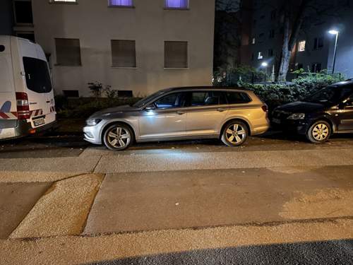

Ich selbst bin aus der Generation Parkpiepser und mit diesen aufgewachsen (Führerschein seit 2010). Mittlerweile fahren wir einen Passat Kombi mit Kamera und auch automatischen Einparksystem. Ich bin rießen Fan der RFK und würde nie mehr ein Auto ohne kaufen. Auch der bereits erwähnte Querwarner ist Gold wert. Gerade auf den engen Supermarktparkplätzen, wo bezüglich Querverkehr oft tatsächlich null Sich beim ausparken herrscht. Ich behaupte von mir selbst, dass ich sehr gut händisch einparken kann und trotzdem nutze ich besonders in engen Parksituationen (Innenstadt) oft den Parkassistent, weil es doch sehr entspannt und stressfrei ist. Weil die Frage aufkam, wieviel Platz er braucht, anbei ein Bild. Seither hat er es auch in deutlich engere Lücken geschafft.
ParkAssist
Steht dazu nichts in der Anleitung? Gas geben muss man noch selber, oder geht das mittlerweile auch autonom? Nur der richtige Lenkeinschlag bringt jemanden mit wenig Sinn für räumliches sehen und denken ja nicht viel, wenn er nicht sieht wie weit er vor oder zürck kann... Zurück ist ja sicher Kamera, aber vor...
Gas geben muss man selbst. Ich denke, dass das aus rechtlichen/Haftungsgründen auch so gewollt ist. Es sind immer noch Assistenz und keine Autonomiesysteme (auch wenn der Passat schon Autonomes Fahren Level 2 beherrscht). Die Entfernung wird über die Parksensoren gemessen und optisch über einen ablaufenden Balken dargestellt wird. Wenn man weitgenug gefahren ist, ertönt ein Signalton und der Hinweis dass man jetzt vorwärts (oder rückwärts) fahren muss. Dann wieder bis zum signalton fahren. Wirklich sehr simpel und funktioniert sehr zuverlässig. Mein Vater hatte mal einen BMW, da war das System eine Vollkatastrophe. Hat den Lenkwinkel komplett vermurkst und wenn nichts mehr zu retten war, ist das System ausgestiegen und meinte „mach selbst!“.
Trotzdem- und damit siehe mein zweiter Satz- plausibilisiere ich die Lenk- und Abstandseingaben des Systems permanent über die Spiegel.
Das System kann auch automatisch ausparken, was ebenfalls bei sehr engen Parklücken sehr entspannt ist.
