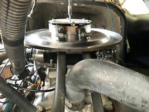

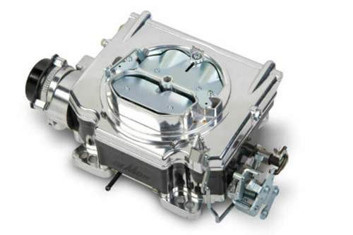

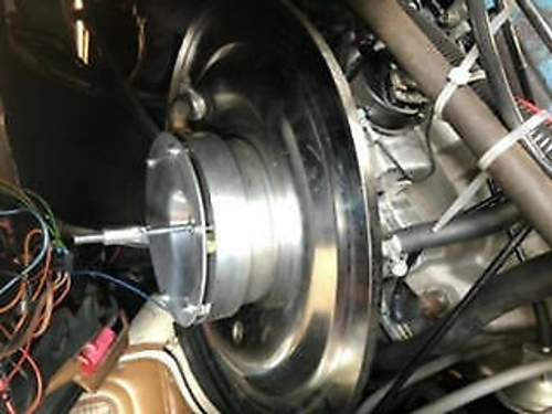

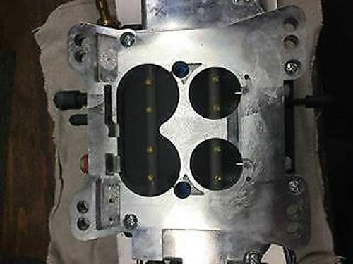

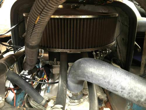

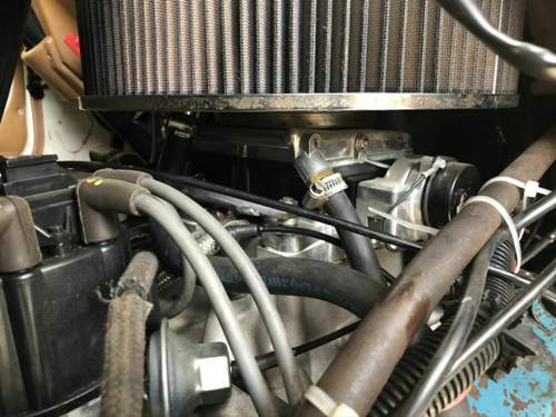

Welche Anlage/Setup für einen Chevy 350er mit Dämon Vergaser
Hallo welches wäre das optimale Setup für einen 350er Chevy Motor von 79 mit Dämon Vergaser

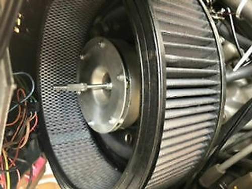

Mit dem Derzeitigen Setup mit der Mischerplatte bin ich nicht zufrieden
Beim Gasgeben und Stufe zwei zündet dann geht der Motor ins magere
Eine Monitor lambdasonde mit Anzeige ist verbaut zur Kontrolle

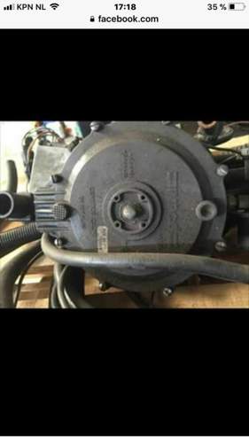

Mein Gedanke wäre ein Impco 300 Verdampfer mit Dual Mischer
Any input ?
26 Antworten

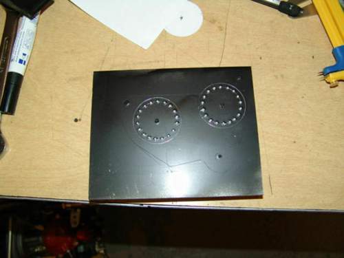

Bei der Art von Mischer den Du da drauf hast nimmst Du ihm wahrscheinlich die Luft, weshalb er in Benzin zu fett ist und bei geöffneter Stufe 2 kommt nicht genügend Gas...
Da ist wohl auch die Leistung im Keller...
Was passiert bei Fehlzündung ? Haste wenigstens Klappen im Ansaugrohr, falls er "hustet" oder ist der Krümmer fettes Alu...

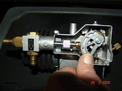

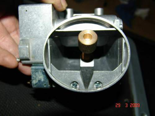

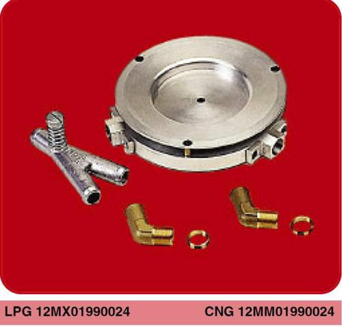

Mischer BRC 12MX01990024 sollte passen, für diesen Mischer gibt es noch Distanzhülsen und der Mischer Unterdruckseitig kann angepasst werden
Erklär mal wie man den unterdruckseitig anpasst?
Hülsen wären kein problem zu fertigen
Indem man die Hülsen verlängert oder verkürzt!
Nun spricht wieder der Fachmann! Nein, mit dem Mischer läuft sogar der 7,5 ltr. Chevy weder zu fett noch zu mager! Die Röhrenmischer, wie Du die im Bild gezeigt hast, sind alleroberster Mist! Damit kannst Du kein gasförmiges Medium motorangepasst einbringen! Glaub mir, mit Venturitechnik habe ich meine Lehrjahre und auch meine Erfahrungen gemacht!
Ja da ist dickes Aluminium !
Im Ansaugtrakt

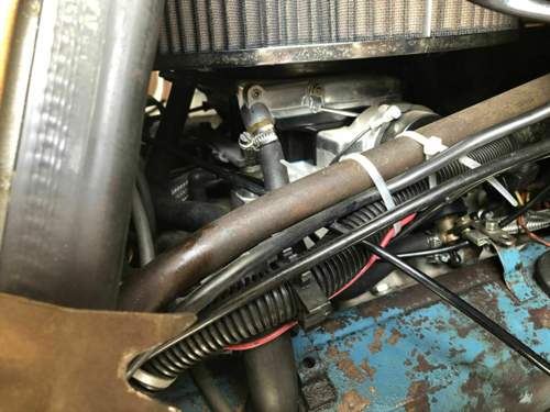

Wenn ich die Höhe ändere dann kann ich an der Stellschraube nicht mehr nachsetzen.
Deswegen dachte ich an Einen Impco Mischer der kann via seilzug oder Unterdruck „geöffnet „ werden für den Benzin Betrieb

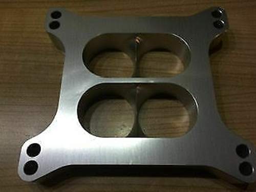

Stell ich nicht in Abrede...
Mich würde interessieren, was ist das besondere an dem von Dir vorgeschlagenen Mischer... ? (Bild)
Kann der vorhanden Mischer nicht verbleiben und eventuell die Abschlussplatte mit längeren Hülsen höher gesetzt werden (Luftzufuhr betreffend ) ?
Ideal wäre ja jetzt die Gassteuerung über Luftmengenregulage als Luftfiltervorsatz 😉 (Spaß am Rande )
BRC Mischer
Dsc02577
Luftklappe

Das mit der Luft und höhenverstellung hatte ich schon überlegt und wäre über Feder oder Dreh Hebe Mechanik möglich
