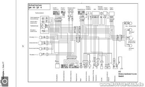

Hab mir mal den Schaltplan auf der letzten Seite im WHB für Rex-Roller (SI Zweirad Service GmbH) näher angeschaut. Dort ist zusätzlich zum Regler eine Diode und ein Lastwiderstand im Lichtstromkreis eingezeichnet – es gibt also noch weitere Varianten, um die Lichtwechselspannung auf dem gewünschten Niveau zu halten.
Ein passender Schaltplan kann also im Fehlerfall recht nützlich sein.
Schaltplan
Das mit Diode bezeichnete Teil wird die KH sein , eine KH ist ansonsten nicht ein gezeichnet.
Wo ist der Lastwiderstand ?

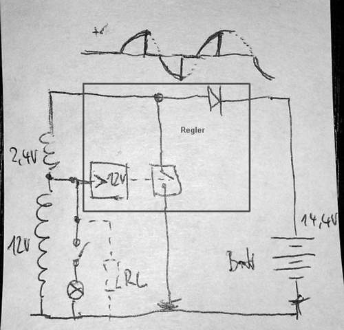

Nachdem Wolfi___123 mich so nett gebeten hatte, mir diesen Thread mal anzuschauen, will ich mal sehen, ob ich etwas Sinnvolles beitragen kann.
Die Lichtmaschine hat zur Stromerzeugung eine Spule mit Mittelanzapfung. Das muß man sich vorstellen wie eine 12V-Batterie, der eine 2,4V-Batterie in Reihe geschaltet ist. Beide in Reihe ergeben 14,4V, an der Mittelanzapfung stehen 12V zur Verfügung. Das sind so etwa die Spannungsverhältnisse, die sich einstellen würden, wenn die Lima genau mit der richtigen und konstanten Drehzahl drehen würde. Aber erstens produziert die Lima keinen Gleichstrom wie eine Batterie, sondern Wechselstrom. Und zweitens ist die Ausgangsspannung drehzahlabhängig. Um dieser Mißlichkeit abzuhelfen, wurde der Regler erfunden.
Was macht der also?
Da es verschiedene Reglerschaltungen gibt, die aber alle den selben Effekt haben, beziehe ich mich jetzt bewußt nicht auf das auf Seite 1 dieses Threads gepostete Schaltbild, sondern erkläre die Funktionsweise.
An der Mittelanzapfung (12V Wechselspannung) ist beim Roller das Licht angeschlossen, der zweite Anschluss mit 14,4V Wechselspannung soll die Batterie laden. Der Regler hängt nun mit seinem Sense-Anschluß parallel zur Beleuchtung an dem 12V-Ausgang und mißt dort die Spannung. Steigt diese über 12V, zündet der Thyristor und schließt brutal den 14,4V-Anschluß der Lima nach Masse kurz. Der Thyristor hat die Eigenschaft, den Stromfluß (also den Kurzschluss) so lange aufrecht zu erhalten, bis die Spannung den Nulldurchgang erreicht. Das ist bei Wechselstrom bei jeder Halbwelle der Fall. Dann beginnt das Spiel von neuem. Da die Spulen der Lima ja in Reihe geschaltet sind, wird dadurch auch automatisch der 12V-Ausgang mitgeregelt, da das Verhältnis der Ausgangsspannungen ja immer gleich bleibt.
Da es verschiedene Reglerschaltungen mit unterschiedlicher Belastbarkeit gibt, haben einige Roller noch Lastwiderstände. Diese sorgen für die Grundlast, damit die Leerlaufspannung der Lima den Regler nicht überlastet. Sie verbrutzeln quasi in vorauseilendem Gehorsam schonmal überschüssige Leistung, damit der Regler nicht allzusehr ins Schwitzen kommt. Bei manchen Rollern permanent, bei anderen nur bei ausgeschaltetem Licht. Wenn so ein Widerstand durchbrennt und man ohne Licht fährt, kann der Regler Schaden nehmen. Mein Chinaböller hat einen recht leistungsfähigen Regler, der viel Leistung verbraten kann und deshalb keine externen Lastwiderstände.
Im Bild habe ich mal das Prinzip skizziert und den Spannungsverlauf, wie er sich im Regelfall einstellt. Im Prinzip ist das eine Phasenabschnittssteuerung. Die Diode am Ende sorgt für eine Halbwellengleichrichtung zum Laden der Batterie. Die Ladespannung wird durch den Regler konstant auf 14,4V gehalten, das ist die Ladeschlußspannung von Bleiakkus. Ist der Akku voll und hat er die 14,4V erreicht, fließt automatisch kein Ladestrom mehr, der Akku kann also nicht überladen werden. Das funktioniert schon seit 100 Jahren in jedem Auto so..
Ich hoffe, ich konnte helfen.
Gruß Martin.
Edith meinte noch, daß es egal ist, ob ein Akku angeschlossen ist oder nicht, der Regler funktioniert in jedem Fall ordnungsgemäß. Der Akku hat keinen Einfluß auf das Regelverhalten.
Regler

Nachtrag: Einen schönen Gruß an Edith 😉, funktioniert die Elektronik der Reglerschaltung tatsächlich ohne Gleichspannungsversorgung durch eine Batterie?
Ja, denn die Diode verhindert in Sperrrichtung, daß Batteriespannung zum Regler gelangt und diesen in irgendeiner Weise beeinflussen könnte.
Gruß Martin.
