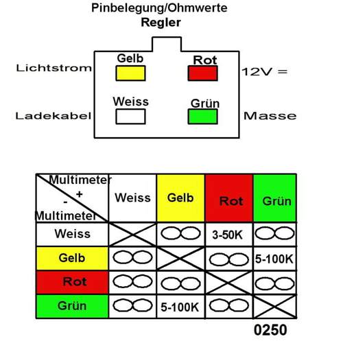

Bild_1

Welchen Begriff hältst du für treffender, um die Spannungsbegrenzungsfunktion des Reglers im Zusammenhang mit der Lichtwechselspannung zu beschreiben?
Im Reparaturhandbuch des Kallio2 wird die Reglerprüfung durch Messen von Spannungen bei laufendem Motor durchgeführt.
Ist die von dir beigefügte Testmatrix für die Prüfung des abgezogenen Reglers gedacht? – Durch eine reine Widerstandsmessung an den Steckzungen des abgezogenen Reglers läßt sich kaum eine Aussage treffen, ob das elektronische Innenleben dieses Bauteils in Ordnung ist. Daher verstehe ich den Sinn einer solchen Prüfung nicht.
Solange sich die Werte beim Regler in den vorgegebenen Grenzen halten, sollte der Regler doch funzen oder siehst du das anders.
Steigt jetzt der Widerstand über die Grenzen hinaus ,kann die Spannung nicht um die 13 V gehalten werden.
Sie steigt paralel zum Widerstand im Regler.
Es wird also soviel Spannung durch geschleust wie nötig ist ,um die Lichtspannung auf dem gewünschten Wert zu halten.
Die gleiche Funktion hat doch der Widerstand an der KH etc. auch ,um das System auf 13V~ zu halten,also quasi Überdruckventile .Geht eins der drei Ventile nicht mehr auf steigt der Druck,wobei die Widerstände immer das gleiche leisten ,der Regler aber in Grenzen (Widerstandsfenster)selbstregelnd ist.

Die Funktionsweise der einzelnen Bauteile in der Reglerschaltung (weiter oben im Thread mit dem Foto eines geöffneten Reglers) kenne ich allesamt, aber das dynamische Verhalten dieser Schaltung kann ich trotzdem nicht erklären. Da hilft mir auch der beschreibende Text des Autors auf der motelek.net Seite nicht wirklich weiter.
Auf Anhieb fällt mir nur NaviCacher (Profilbild: Katze mit roter Mütze) ein, der im Elektronikbereich wohl einige Erfahrungen gesammelt hat.
Vielleicht klinkt er sich mal hier ein und erklärt mit einfachen, verständlichen Worten und/oder Bildern und Zeichnungen die Funktionsweise eines AC/DC-Reglers. Ist es eine Phasenanschnittsteuerung, auch unter dem Begriff Dimmer bekannt, welche die Leistung der Lichtspule regelt? Wird die Referenzspannung einzig über die Zenerdiode festgelegt? Hat die Abnahme des Lichtwechselstroms direkt vom Stator tatsächlich keinerlei Auswirkung auf die Leistungsabgabe der Batterieladespule?
Das sind z.B. ein paar Fragen, auf die ich bisher noch keine zufriedenstellende Antwort gefunden habe.
