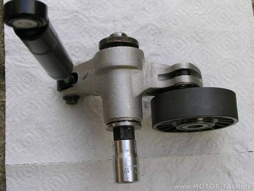

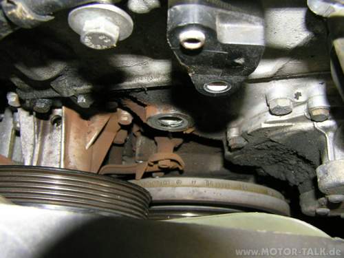

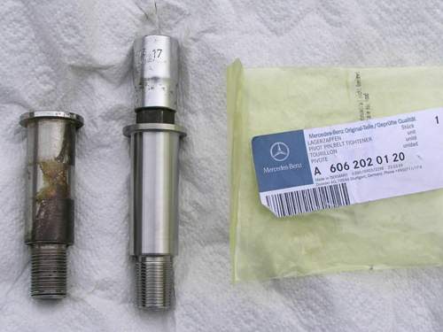

Letzte Woche habe ich also an meinem W 202 250 D den Keilrillenriemen, die Spannrolle, den Spannrollenhebel sowie den Schwingungsdämpfer ausgebaut und durch Neuteile ersetzt.

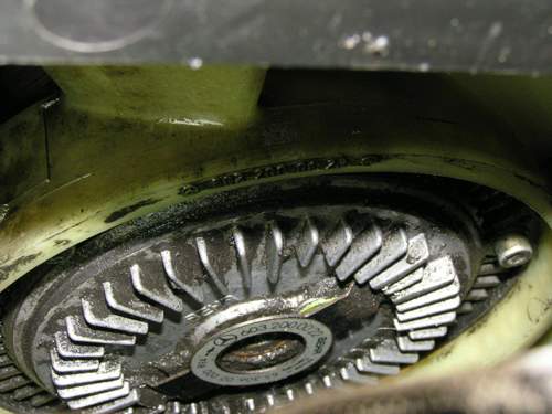

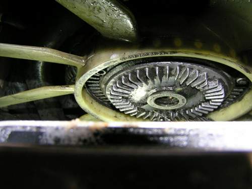

Die Viskoselüfterkupplung mußte N I C H T ausgebaut werden, ( wie es im "So wird`s gemacht" fälschlicherweise steht).
Der Keilrillenriemen konnte durch den Lüfterflügel gefädelt werden.
Die Spannrolle ist mit einer 7 mm Inbußschraube befestigt.

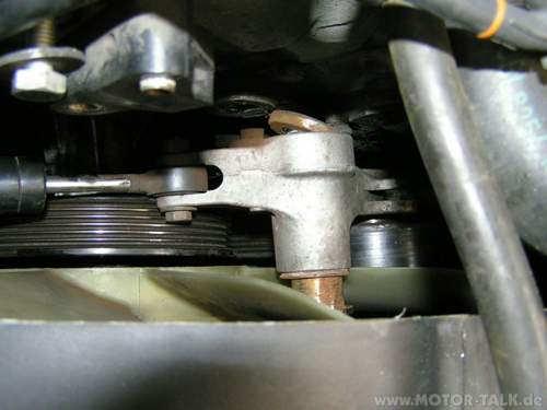

Der Spannrollenhebel sitzt auf einem Lagerzapfen. Diesen löst man mit einer 17 mm Inbuß-Stecknuss.

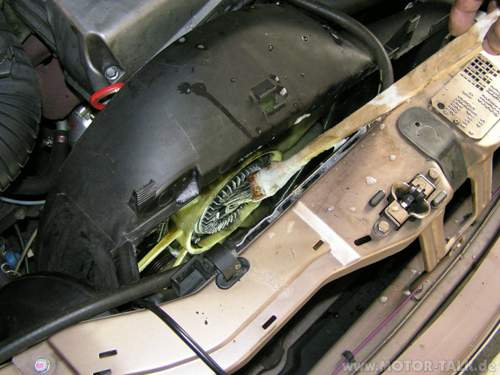

Hierzu löst man die Lüfterverkleidung (nicht entfernen, sondern nur die beiden oberen Klammern entfernen und die Lüfterverkleidung soweit Richtung Motor schieben, daß man mit dem Arm zwischen Kühler und Lüfterverkleidung hindurch kommt, um dann die 17 er Stecknuß in den Lagerzapfen stecken zu können.

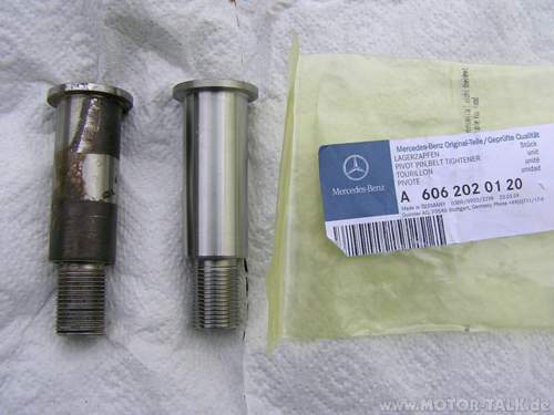

Übrigens war das Lager des Spannrollenhebels und der Lagerzapfen stark ausgeschlagen, so daß der Spannrollenhebel stark schlackerte un Geräusche verursachte.
Hier sind noch einige Fotos:

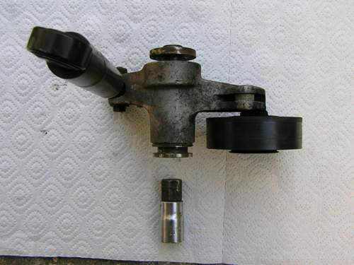

Die Lüfterverkleidung ist vom Kühler ausgehängt worden und man kann mit dem Drehmomentschlüssel und einer Verlängerung und einer 17 er Inbusnuß den Lagerzapfen des Spannrollenhebels abschrauben.

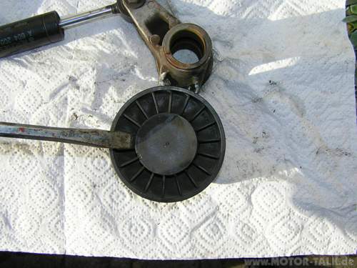

Auf dem Foto sieht man den abgeschraubten Spannrollenhebel. Man erkennt bereits, daß der Lagerzapfen stark angerostet ist.
Schließlich ist die komplette Riemenspannvorrichtung ( Ohne Spannfeder) zu sehen.

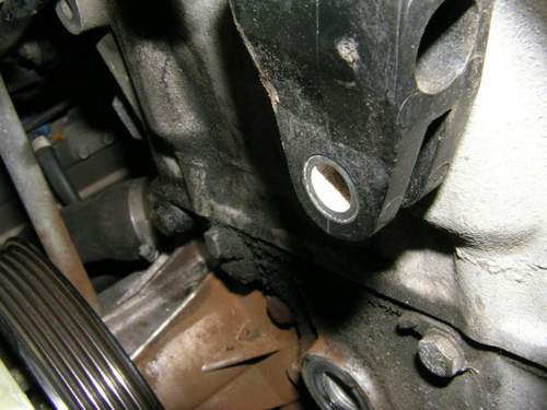

Da der Lagerzapfen und das Lager des Spannrollenhebels stark ausgeschlagen war, haben sich bereits Flugrost auf der Wasserpumpe abgelagert.

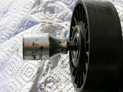

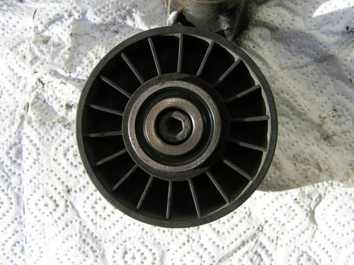

Die Spannrolle bekommt man abgeschraubt, indem man zunächst den Deckel abhebelt. Darunter kommt dann eine 7 mm Inbusschraube zum Vorschein.
Hier sieht man den ausgebauten Lagerzapfen, der bereits stark ausgeschlagen ist. Daneben ist der neue Lagerzapfen.
Hier sind die neuen Teile zu sehen. Lagerzapfen, Spannrollenhebel, Spannrolle und der Schwingungsdämpfer.
Wenn man schon die Lüfterverkleidung vom Kühler abgehoben hat, bietet es sich an, den Lüfter vom festsitzenden Staub zu befreien. Hierzu eignet sich ein langer Pinsel, der in Kaltreiniger getunkt wird.

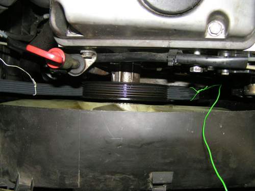

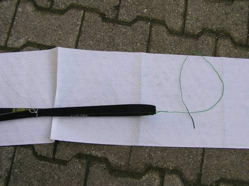

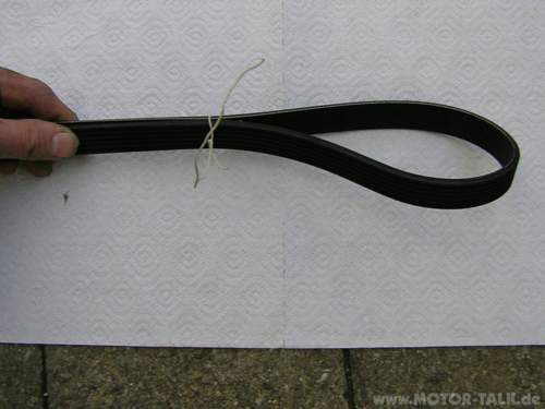

Zum Einfädeln des Zahnriemen, wie es im Buch " So wird´s gemacht auf Seite 47 unten rechts u. Seite 48 oben abgebildet ist, bietet es sich an, den Riemen vor dem Einfädeln mit Klingeldraht - wie auf meinen Fotos zu sehen ist- zusammenzubinden.
Hierdurch wird das Einfädeln zum Kinderspiel. Danach müssen die Klingeldrahtstücke natürlich wieder entfernt werden.

Gestern hab ich bei meinem C250TD dieses Teil gewechselt. Es ist leider nicht so einfach wie beim 250 er ohne Turbo. Der Ventilator muß defenitiv raus, die 17er Inbusnuss passt nicht an den Ventilatorflügeln vorbei.
Es ist ein schwarzer Ventilator mit neun Flügeln eingebaut. Diesen kann man nach lösen und zur Seite schwenken des Querrohrs welches vom Ladeluftkühler kommt, mit einem 8er Inbusschlüssel ausbauen. Dazu auch, wie hier beschrieben, die Ventilatorabdeckung ausklipsen und erstmal über den Ventilator hängen. Das ganze geht recht eng zu.
