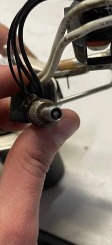

Das Fahrzeug verfügt über eine Standheizung Thermo Top V.W212 220 CDI.Baujahr 2009. Von Zeit zu Zeit qualmt die Heizung nach dem Einschalten sehr stark.
Aus dem Auspuff kommt richtig starker weißer Rauch raus! Nur 4 Minuten dann wieder alles Ok.
Ab und zu funktioniert auch nicht.
In Fehlerspeicher wurde gespeichert
-9050 Nach wiederholtem Startversuch hat sich keine Flamme gebildet.
-9052 Die Flamme ist während des Heizbetriebs erloschen und hat sich nach einem Startversuch nicht mehr ausgebildet.
-9053 Die Flamme ist während des Heizbetriebs mehr als 4-mal erloschen.

Alles wieder gut !Läuft wieder alles und qualmt nicht mehr.Problem erledigt ohne Shz Ausbau.
@Mercicar81 schrieb am 18. Dezember 2022 um 12:48:51 Uhr:
Alles wieder gut ...
@Mercicar81 Ursache und Abhilfe?
Es dürfte sicher den ein oder anderen interessieren was das Problem war.
@WalterE200-97 schrieb am 18. Dezember 2022 um 12:55:33 Uhr:
Kraftstoffleitung war verstopft.Leitung abgeklemmt, alles sauber gemacht, durch gepustet.
Foto aus Internet, muß man genau da sauber machen.
