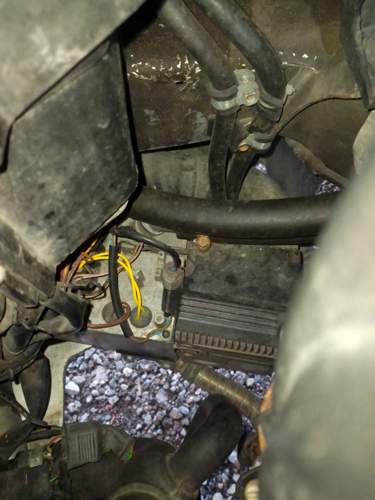

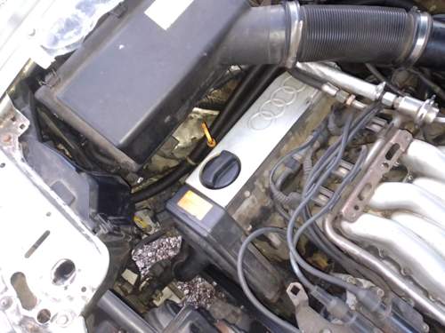

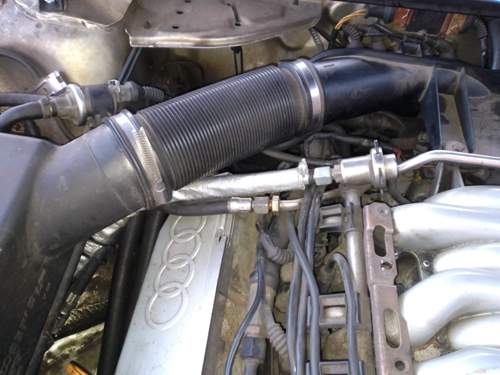

Verbaut ist die Heizung bei mir vorne im Motorraum Beifahrerseite gaaaanz vorne und weit unten (vorne in etwa da wo der Scheinwerfer sitzt - unten = auf Höhe der Ölwanne.
Sprich meine Rücklaufleitung die vom Rail am Motor kommt geht dann nach unten zur Standheizung.
Der Ausgang an der Standheizung (Rücklauf zum KFZ Tank) geht dann wieder nach oben auf Höhe Rail vom KFZ in etwa.
Sprich die Leitungen gehen wohl ca 30cm nach unten bzw. oben.
Ich habe die Heizung so eingebaut das Ein und Auslass (Auspuff) beides nach unten zeigt.
Anders (Heizung "stehend" wie es beim A4 gemacht wird) ist bei mir nicht machbar.
Anhang Bild 1 = Rail am Motor - die obere Leitung nach dem Druckregler ist die die zur Heizung geht.
Anhang Bild 2 = Übersicht. Sichtbar ist wieder die Rail mit Zulauf und Rücklauf (geht an die Standheizung).
Man sieht wo die Kühlmittelschläuche hin gehen - da sitzt die Standheizung.
Anhang Bild 3: Die Heizung selbst.

Bild 1
Bild 2
Bild 3
