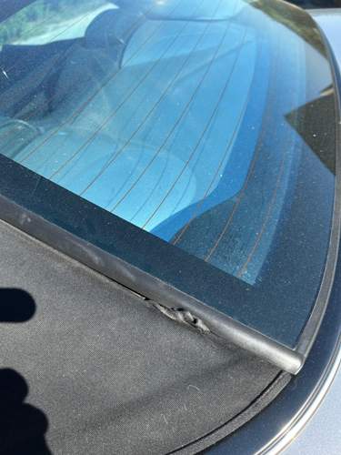

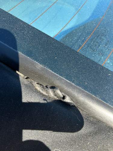

Mercedes CLK 209 Cabrio
Hallo - bei meinem Cabrio klemmen seit neuestem die Wassertaschen zwischen der Scheibe und dem Verdeck.
Ist das zu reparieren- oder muss ich damit zu einem Sattler ?
Bild #211546581
Bild #211546584
4 Antworten
Moin,
kann man mit Geschick und schlanken Händen selber machen.
Sind in der Regel "nur" die Spanngummis ab (vernietet).
Ist aber sehr eng und wenn man seine Hände davor hat sieht man nix.
Bei halb geöffnetem Verdeck einfach mal reinschauen, sieht man dann schon.
Dürfte auch beim Sattler kostentechnisch überschaubar sein.
Das Thema gibt es hier schon mal.
VG
Hatte das bei meinem auch, ist typisch bei diesem Fahrzeug. Mein Sattler kannte das Problem sofort, für 75€ hat er beide Seiten repariert.

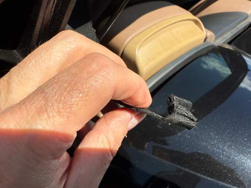

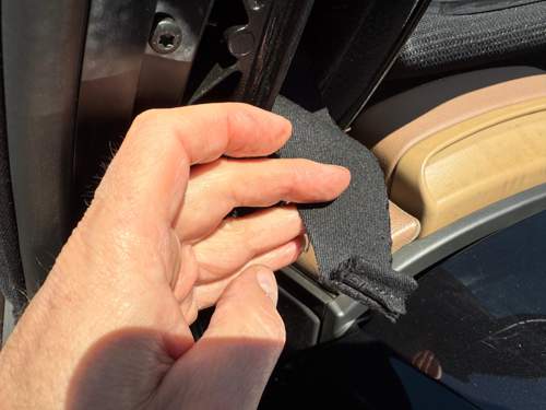

Wie kann denn dort die Niete oder die Nieten mit einer Zange erneuert werden?
Ich sehe da keine Möglichkeit, weil es viel zu eng ist. Muss dort etwas entfernt werden?
Viele Grüße
dirk-s
Gummilasche 1
Gummilasche 2
Moin,
entfernt werden muß da m.W. nichts (weiß es jmd besser?).
Man kommt von innen auch so halb ran, irgendwie...
Möglicherweise mal die Verdecköffung ausprobieren, wann man am meisten "Luft" hat.
Material muß man auch noch kaufen, also werde ich wohl zum Sattler fahren
und es machen lassen. Werde berichten.
