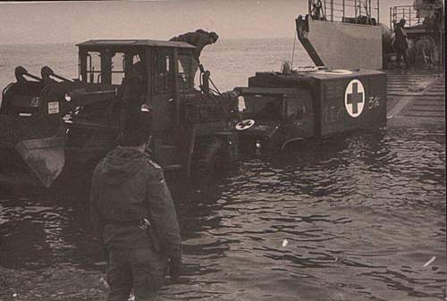

Ein "Wasserschlag" hat dieses Fahrzeug bekommen. Dieser Unimog tauchte in das Ostseewasser ein, Wasser drang über den Ansaugstutzen zum Motor, und das war es. Ich konnte da auch nichts mehr retten, Kerzen rausgenommen, und er pumpte beim Starten Wasser aus den Kerzenlöchern. Können Pleule verbiegen, stauchen, Kopfdichtungen reißen. Also würde der Motor klappern, oder nicht mehr anspringen.
24d-sani-unimog-motorschaden
Zündkerzen beim Unimog? Hat der keinen Dieselmotor?
Den 404 gab es auch mit dem M130 und M180.
https://de.wikipedia.org/wiki/Unimog_404
Alter Unimog bei der BW, eindeutig Benziner. Erst das neuere Modell, eckig, mit Dieselmotor.
@Rael_Imperial schrieb am 19. November 2023 um 18:38:54 Uhr:
6 Zylinder Benziner .
Und säuft wie ein Loch. BW Einfachvergaser und Einfachzündung halt. Wasserschlag sollte eigentlich nicht vorkommen bei der BW. Wattiefe steht ja an jeder Kiste dran, wenn man es auch liest.
