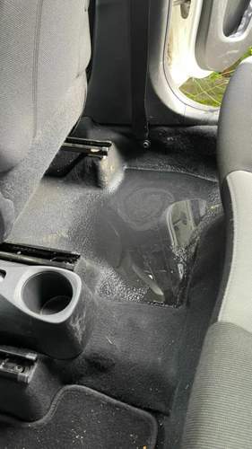

habe nach dem letzten starken Regen sehr viel Wasser im Fußraum hinten rechts stehen.
Kofferraum, Fußraum vorne und Fond links sind trocken, Wasser steht auf dem Teppichboden.
Gab es das schon mal bei Euch?
Wagen ist aus 2014, steht dauerhaft draußen und die Beifahrerseite steht im in südlicher Ausrichtung.
Kann es sein, dass die oberer Gummidichtung (die an der Dachkante entlang läuft) nicht mehr ausreichend abdichtet?
Habt ihr wine Teilenummer für mich bzw. eine gute Quelle für Ersatz? Muss nicht der FFH sein?
Vielen Dank!

Möglicher Weise ist die Türe nicht Richtig Eingestellt!
Versuch es in dem du das Tür Schloss ein wenig so verschiebst das die Türe Besser Schliesst.
Untersuche die Dichtung nach rissen oder Verletzungen!
Ich hab so etwas gerade mit dem Kofferraum beim Vorgänger Modell hinter mir. Wenn man so was nicht weiß, dann sucht man ewig.
Bei mir war es die Dichtung selbst. Das Wasser lief oben in die Befestigung der Dichtung rein, praktisch in die Befestigungsnut. Unten sammelte es sich und lief über die Kante in den Innenraum.
Mit den Jahren weiten sich die Dichtungen etwas und schließen nicht mehr wasserdicht ab.

Die hintere Türe (ist ein 5 Türer) habe ich geprüft, finde keine Möglichkeit, das Schloss einzustellen - Scharniere und Schloss sind fest (Rütteltest bestanden) und wenn ich die Türe leicht anhebe, hat Sie kein Spiel und fällt auch sauber ins Schloss.
Die Dichtung ist ja die, die an der A-Säule knapp an der unteren Fensterlinie beginnt und dann nach oben zur Dachkante über B- und C-Säule verläuft. Die Dichtung selbst ist gut alle ca. 10 cm mit roten Pins in die Karosse geclipst. Die lässt sich an sich gut lösen, allerdings wüsste ich nicht, wo ich dort mit Acryl arbeiten sollte.
Da die Dichtung auf der der Karosserie zugewandten Seite eine horizontal verlaufende Öffnung besitzt, habe ich dort auf der Länge der hinteren Türe eine runde Schaumstoff - Schnur (Durchmesser 10mm) hineingestopft. Dadurch bietet die Dichtung etwas mehr Widerstandskraft gegen die geschlossene Tür und ich hoffe, dass es dadurch eine bessere Dichtwirkung gibt.
Ich werde die Dichtigkeit mal in der Waschstraße oder mit einem Hochdruckreiniger testen.

Um mein Thema zum Abschluss zu bringen.
Die Dichtigkeit meiner Bastelaktion konnte ich im Selbstversuch bestätigen.
Egal ob Hochdruckreiniger, Regen oder Waschstraße, die Konstruktion hält, der Innenraum bleibt dicht.
