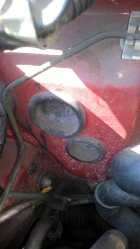

Die Fahrzeuge ohne Klimaanlage verfügen trotzdem über die Durchführungsöffnung der Klimaleitungen in der Spritzwand. Diese wird hierbei jedoch durch einen Gummi verschlossen - es wäre nicht das erste Mal, dass hier etwas undicht ist bzw der Gummi komplett fehlt.

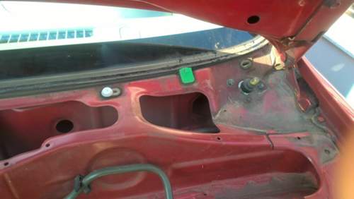

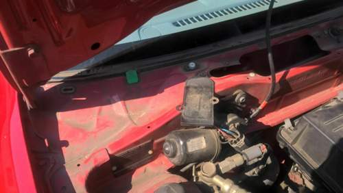

Schaut euch mal die Fotos an. Hab mal ein paar Dinge demontiert, um mal mehr zu sehen.
Habt ihr noch eine Idee, wie das Wasser in den Fussraum gelangen könnte?

Was ist denn mit Bild 2 ? ist dort ein Loch ?
Nimm mal eine Drucklftpistole und blase mal an der Scheibe entlang und guck mal ob die von der Karosserie hoch springt.
