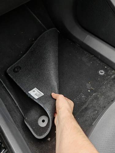

Habe gestern durch Zufall entdeckt, dass primär hinten rechts im Innenraum der Fussbodenteppich nass ist. Es ist keine Flüssigkeit ausgelaufen, da ich meistens alleine unterwegs bin.
Habe Gummi-Fußmatten und da war mir Feuchtigkeit beim zufälligen Anheben aufgefallen. Habe dann mit Küchentüchern auf den Teppich gedrückt und es wurde richtig viel Flüssigkeit aufgenommen.
Hatte das schon mal jemand? Auf der linken Seite ist es trocken.

Es gab hier Mal was mit einem defekten Klima Ablauf - war auch rechts im Beifahrer Fußraum
Korrektur das war im mein ID Forum - und war rechts vorne

Hallo, das Problem hatte ich bei unserem Golf 7. Da war hinten links der Kunststoffring des Türlautsprechers durch die Vernietung geplatzt und hatte einen Riss. Dadurch konnte Wasser ins Innere laufen und hat sich im Fußraum gesammelt. Wenn du einen Streifen Klopapier auf den Türeinstieg legen würdest, könntest Du überprüfen, ob das Wasser an der Türe reinkommt.
Ich würde das schnellstmöglich mit der Werkstatt abklären lassen. Hatte das auch gehabt. War bei mir der Klima Ablauf gewesen. Bei mir der gesamte Teppich im Auto nass. Da der Teppich auch geschimmelt hatte, musste dieser komplett ersetzt werden. Hätte die Garantie nicht gegriffen, wäre es sehr teuer geworden (fast 5-stellig).

Hatte heute eine längere Fahrt, da ist es wieder aufgetreten. Allerdings hatte es ich stark geregnet gehabt, so dass ich nun nicht weiß, ob es die Klima oder der Regen war… egal, Wasser ist Wasser und gehört da nicht hin. Habe erst einmal ein Video für die Werkstatt gemacht.

Heute stand das Auto draußen. Es hat arg geregnet. Zack. Wieder alles nass.
Es muss dann wohl vom Panoramadach kommen. Vermutlich Ablauf.

Türdichtung fällt raus und Klima eigentlich auch. Da auch beim stehenden Fahrzeug es sehr nass wird… bin mal auf die Lösung gespannt, was mir angeboten wird. Ich tippe auf einen mehrwöchigen Aufenthalt in der Werkstatt.
Kleines Update: mittlerweile wird der gesamte Boden nass, nicht nur ein bißchen, sondern man kann einen Schwamm mehrmals auswringen. Gebe den Wagen Dienstag ab. Mittlerweile riecht es auch modrig.

Das Panorama Dach hat keine Abläufe. Warum auch? Es lässt sich ja nicht öffnen und sollte daher dicht konstruiert sein. Ich bin gespannt, woher es kommt.
Hmm, dann wird es ja tatsächlich interessant. Wasser kommt definitiv von außen.

Ich hatte das gleiche Problem, Wasser rechts und später auch links vorne, Teppich komplett nass. Ist der falsch montierte Ablauf der Klimaanlage.
