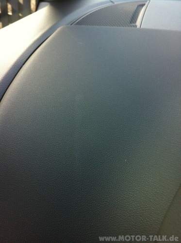

Was mir aber viel mehr Gedanken macht, die Flecken auf dem Armaturenbrett ( links neben der Tachoeinheit ) gehen nicht weg. FOH sagt er bekommt es bestimmt als Garantie durch und dann müßte das komplette Armaturenbrett getauscht werden. Er würde das aber nicht empfehlen, das wäre eine Riesenangelegenheit und es könnte natürlich sein, daß bei sowas mal irgendwo eine Haltenase wegknackt etc und es irgendwann kappert/knarrt etc....

Mach doch mal ein Bild von den Flecken, dann kann man es besser beurteilen.

Mach mal ein Foto für uns, würde mich interessieren wie das aussieht.

Problem an dem Fleck (ein Foto würde sicher bei der Beurteilung helfen) ist der große Aufwand für seine Beseitigung und die damit verbundenen Risiken.

das fleckenthema gibts schon länger. habe auch schon neue tafeln ausgepackt die die gleiche flecken die der grund für den tausch waren auch schon hatten.

wollte nur mal kurz berichten. Heute Auto abgeholt. Garantieantrag ist bei Opel eingereicht, dauert wohl ein paar Tage. FOH zeigte Verständniss und meldet sich wenn er das ok von Opel hat zwecks Terminabsprache. Bekomme dann nen kostenlosen Ersatzwagen gestellt und das ganze wird 2 Tage dauert sagt er.
Anbei mal ein Bild der Flecken/Streifen. Es sind 2, einer ziemlich mittig und der 2. oben links zur Kante hin.

Danke für das Bild. 2 solcher Flecken hat mein Armaturenbrett auch, nur hab ich die bis heute nicht bemängelt. Bei mir sind die Flecken dazu am glänzen, aber ich hab sie bisher mit keinem Reiniger runter bekommen. Die Flecken würde ich dann eher beheben lassen als etwas unterschiedliche Spaltmaße, die man nicht ständig sieht.
