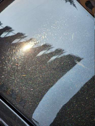

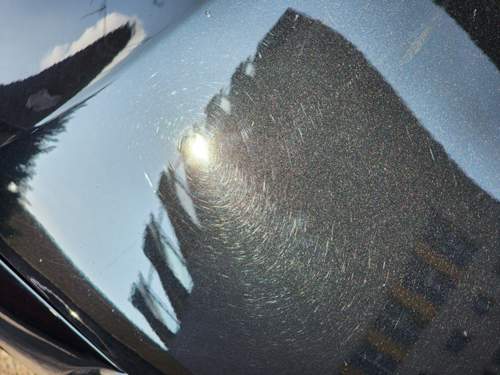

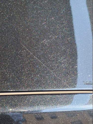

Ok, das mit der Fleckenfreien Reinigung klappt jetzt deutlich besser als vorher, wenn ich mit der Bürste und der Haube drüber wische, ich nutze auch nicht mehr nur die Klarspühlungstaste zum finish dachte immer das mit Sprühlanze Glanz oder wie das heißt ist nur in Verbindung mit dem Heißwachs darüber zusammen * habe die genauen Namen nicht im Kopf aber heißt so ähnlich.
Morgen fahre ich beim Aufbereiter vorbei zur Besichtigung daher wollte ich nur kurz mal hier zeigen wie es aktuell so auf der Motorhaube aussieht, das sollte doch locker mit einer politur wieder top aussehen oder? Wie schätzt ihr das so ein eher leicht, mittel oder schon etwas mehr gelitten der Lack?
Könnte man das auch mit einer Handpolitur eventuell wieder fit bekommen wenn es nicht so schlimm sein sollte?
