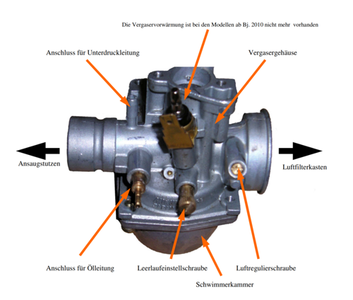

Das fragliche Bauteil steuert die Vergaserheizung, hat also auch nichts mit dem Licht zu tun. Die Vergaserheizung wird modellabhängig unterschiedlich verwendet, manchmal schmort das Steuerteil sogar durch.
Gruß Wolfi
PS: Eine anderslautende Bezeichnung ist Thermozeitschalter, der Begriff Relais paßt m.E. nicht so gut.
Gruß Wolfi

Das elektrische Heizelement steckt selbstverständlich im Vergasergehäuse, das nachgefragte Bauteil steuert lediglich die Stromzufuhr zur Heizung.
Der Einbauort unter der Frontverkleidung hat dich auf eine falsche Fährte gebracht. 😉
Gruß Wolfi
PS: Ein Spannungsregler wird bei seiner Arbeit warm. Auch die Exemplare mit Kabelzuleitung haben Kühlrippen oder einen Kühlkörper/-fahne.
Der Einbauort unter der Frontverkleidung hat dich auf eine falsche Fährte gebracht. 😉Gruß Wolfi

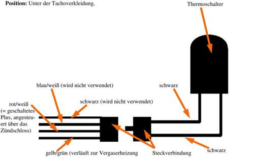

Bei Generic wird das gute Stück Carburetor heater box genannt und kostet 58,- € ... googeln macht Sinn.
Die vier Anschlussleitungen, wobei 2 gleichfarbig sind haben mich irritiert. Bei Peugeot ist das gute Stück 2-adrig.

Spuckt Google auch einen Schaltplan aus, auf dem der Anschluß der 4-poligen “Carburetor heater box“ zu erkennen ist?

Besagtes Bauteil ist durchgeschmort. Wie du ja bereits sagtest, schmoren die gerne mal durch aber einen geschenkten Gaul schaut man Nichtkind Maul. Wobei 58 euro ja schon fast den Wert des Rollers übersteigen ??
Das hättest du auch gleich zu Beginn erzählen dürfen.
Die Vergaserheizung bzw. das Steuerteil brauchst du nicht unbedingt, der Roller fährt auch ohne.
Gruß Wolfi
Von Vorteil wäre eine genaue Bezeichnung des Rollers. Im Stromlaufplan vom Generic Cracker gibt es nur ein 2-poliges Thermoelement.
