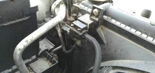

Hallo zusammen.
Aufgrund von Leerlaufproblemen bin ich aktuell dabei die Ursachen zu finden und tausche erstmal die Unterdruckschläuche aus.
Dabei bin ich auf ein Bauteil (evtl. Magnetventil) gestoßen, dessen Funktion mir nicht bekannt ist..
Im Anhang ein Bild dazu...
Das Bauteil sitzt am Kühler rechts oben wenn man vor dem Auto steht.
Es geht ein Unterdruckschlauch und ein Stecker daran.
Und es klackt immer ziemlich oft.
Hält man den Finger darauf, spürt man es auch.
Danke für eure Hilfe ;)

Ventil für Aktivkohlefilter? Schau mal wo der Schlauch hingeht.
Beste Grüße vom Sven
Unser 2,0-Benziner hat dieses Ventil nicht.
Lass den Motor warmlaufen bis der Lüfter einschaltet und zieh dann bei laufendem Motor den Stecker ab. Vielleicht gibt es eine Reaktion, aus der sich ein Schluß ziehen läßt.
Gestern Abend - im Halbschlaf, kurz vor'm Bettfall - war ich mit meiner Antwort noch etwas unsicher, deshalb das Fragezeichen. Heute bin ich mir eigentlich recht sicher, dass dieses Ventil für die Benzindämpfe zuständig ist.
Kannst den Stecker also drauflassen, mit dem Lüfter hat das nix zu tun.
Das ist das Ventil für die Ableitung der Benzindaämpfe zum Aktivkohlefilter.

Ist das denn normal, dass das Ding ununterbrochen am klacken ist und ab und an aber auch mal ein paar Sekunden still ist?
Wenn ich den Stecker davon abziehe passiert auch nichts weiter

wenn dein Tank beim öffnen "Luft zieht" ich gehe mal von aus das kein Druck entweicht kontrolliere mal deinen Aktivkohlefilter. Er hat 3 Anschlüsse:
1. Be- und Entlüftungöffnung
2. Anschluß für Leitung zum Tank
3. Anschluß für Leitung zum Ventil am Kühler
Wenn das zischen nach wenigen Kilometern am Tankdeckel auftritt würde ich den Schlauch am A.-filter der zum Tank geht abziehen und nochmal ne Runde fahren. Tritt kein zischen mehr auf ist zu 90% der A.-fiter dicht. Die Schlauchleitung zum Tank mal durchpusten um Verstopfung auszuschließen.
Das Ventil am Kühler ist ein Impulsrelais (deshalb dieses klackern) wenn es schaltet (nicht ständig) gelangt Unterdruck vom Motor zum A.-filter und führt die Benzindämfe dem Verbrennungsraum zu. Bei Stillstand vom Auto wird der Druckausgleich im Tank ausschließlich vom
A.-filter geregelt durch die Be-und Entlüftungsöffnung am Filter.
hoffe es kann Dir helfen

Aktivkohlefilter sitz vor dem rechten Vorderrad neben dem Wischwasserbehälter am besten Du machst den vordersten Unterbodenschutz ab dann kommst Du von unten ran.
Im Bild der rote Kreis=Anschluß zum Tank, rechts davon Anschluß zum Ventil und links vom Kreis Be- und Entlüftung
im 2ten Bild ist der Filter geöffnet das geht aber nur indem man ihn aufsägt, bei mir war der Filter mit Sprit getränkt. Dadurch war das Flies im Bild ganz unten im Filter zugesetzt und die Kohle war auch nicht mehr die beste. Hab mir deshalb einen gebrauchten für 14€ geholt und keine Probleme mehr
