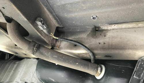

was ist das für ein Stecker?!
Ford Tourneo Custom FAC/FAD
Servus, bin frischer Besitzer eines 2014er tourneo custom und habe einen Stecker unter dem Tankstutzen entdeckt, an dem nichts angesteckt ist?! Kann mir jemand sagen wofür der gedacht ist?

Vielleicht für die Anhängerkupplung?

Tatsächlich besitzt das Fahrzeug eine eberspächer Standheizung, die ja in unmittelbarer Nähe sitzt:-)

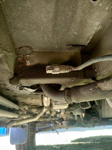

Sieht mir nach dem Stecker für das Steuergerät für eine Anhängerkupplung aus.
So sieht bei mir der Stecker für die AHK aus.
AHK

Mich würde eher wundern was das für ein Schlauch ist der da am Motor unmotiviert rumbaumelt 🙂
Der kommt von der besagten eberspächer Standheizung:-)
@Georg-DD schrieb am 18. März 2025 um 08:05:31 Uhr:
Stecker ist Vorbereitung AHK
Schlauch ist Sicherheitsüberlauf des Kühlwasserausgleichsbehälter
