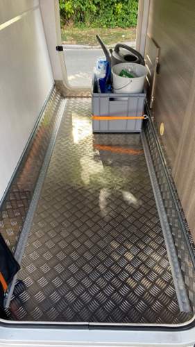

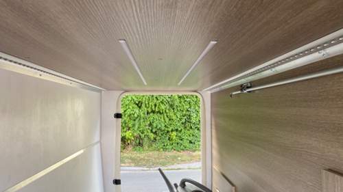

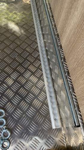

Ich habe gestern 4 Alu Airline Schienen in der Heckgarage nachgerüstet. Mache später mal ein Foto.
Die Sommerferien können kommen :cool:

Hier wie versprochen die Fotos.
