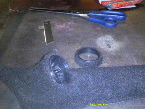

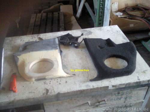

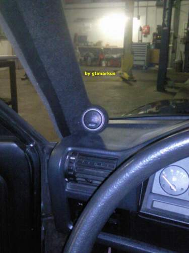

@TE: abgesehen von der Einstellung an der Stufe - hapert es denn an Lautstärke oder eher an fehlendem Pegel im Grundton??
zweiteres kann ich mir bei den 13 cm "Quäken" nämlich gut vorstellen. Abhilfe schafft da die Anschaffung eines 16 cm 2 Wege compos.
Leider ist das mit ein wenig Aufwand verbunden. Der lohnt sich aber, denn der Klanggewinn ist immens! 😛
Ich hab das mal bei einem Freund im E30 gemacht - das Ergebnis überzeugte klanglich auf ganzer Linie 😁
Markus
