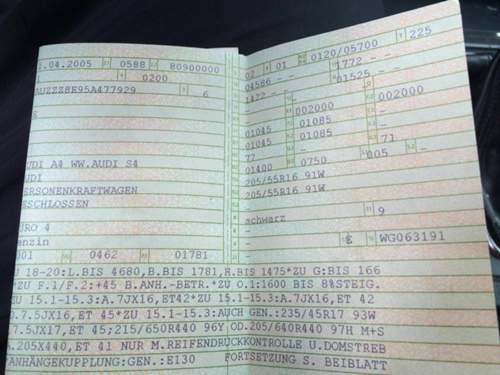

Themenstarteram 27. Mai 2015 um 13:24
Hier mal mein Schein also bei Gesamtmasse steht 2000 kg jetzt bin ich etwas verwirrt. Also ich gehe jetzt mal trotzdem davon aus das ich ein Wohnwagen mit Leergewicht von 1400kg fahren darf !!
@Kompressor1983 schrieb am 27. Mai 2015 um 15:24:15 Uhr:
Unten im Text steht noch eine Ergänzung zu F.1/F.2: Bei Anhängerbetrieb +45 > also 2.045 kg zGG des Audi.
1.400 kg bis 12% Steigung als Anhängelast und sogar 1.600 kg bei 8% Steigung.
Letzteres ist aber mit deinem FS nicht mehr drin.
Auch ein 1.500-kg-WW nicht. Maximal möglich wäre 1.450 kg, würde ich aber im Hinblick auf andere Länder und andere Sitten nicht riskieren. Dort zählt nur die kleinste eingetragene Zahl. In deinem Fall 1.400 kg.
NICHT Leergewicht.
Die 1.400 kg im Fzg-Schein ist die Anhängelast. Diese ergibt sich aus dem Gesamtgewicht des WW abzgl. Stützlast. Diese wird bei der TATSÄCHLICHEN Gewichtsermittlung dem Fahrzeug bzw. der Hinterachslast zugerechnet.
Wenn der WW ein zGG von 1.400 kg lt. Fzg-Schein hat, hast du hinsichtlich der FS-Klasse zumindest keine Probleme.
Führerschein richtet sich nicht nach tatsächlichem Gewicht sondern nach zulässigem Gewicht
Du darfst mit dem FS Klasse B an deinem PKW (2.045 kg zGG) einen Anhänger ziehen, dessen zGG 1.455 kg nicht überschreitet.
...oder B96 dazu "kaufen" (ohne Prüfung, ca 400€) und dann darf der Anhänger bei deinem Wagen ein zul. GG von bis zu 2200kg haben, von denen du, bedingt durch die Grenzen deines Fahrzeugs, 1600kg bis 8% Steigung ausnutzen kannst.
