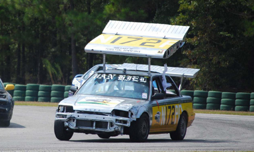

Vielleicht bringt der Verbau unten im Bild ein paar Zentner auf die Hinterachse?😁
In den 70ern wurde auch damit experimentiert, im Heck Turbinen einzubauen, die das Auto regelrecht an den Boden saugten. Da gab es mal Bilder von einem blauen Rennauto, der Hersteller/Rennstall fällt mir aber im Moment nicht ein.
electroman
Downforce-King
