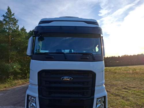

Hier habe ich mal meine Seite zugeklappt um einen kleinen Vergleich zu zeigen wie der F-MAX mit MirroCam besser ausschauen würde. Ich denke aber entweder Ford otosan hatte nicht die nötige Technik dafür gehabt oder es einfach nicht gewagt…
F MAX
