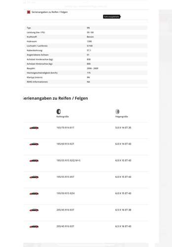

Warum statt 195-50-15 die Größe 195-55-15
Bin gerade auf der Suche nach einem Komplett-Radsatz für den alten Polo.
Der darf die 15 Zoll Felgen wahlweise in 195-50-15 oder in 195-55-15 fahren.
Seltsamerweise wird deutlich häufiger der 55er Querschnitt angeboten, ob wohl der beim Neukauf spürbar teurer ist.
Den Grund kann ich mir nicht erklären.

Oh, da solltest Du umsichtig sein. Bei OE-Rädern waren hier unterschiedliche Felgenmaulweiten Bedingung.
Hier ist es folglich nicht einfach möglich, ein Gummi mit 55er Querschnitt zu demontieren und stattdessen durch einen Reifen mit 50er Querschnitt zu ersetzen.

Wenn die Felgen nur mit den teureren Reifen gefahren werden dürfen werden sie deutlich unbeliebter sein als die Felgen für 50er Querschnitt. Deswegen sind davon wohl so viele am Markt. Die anderen Radsätze wird wohl niemand so gerne her geben.

Es geht um den Polo 9n(3).
Die 16 Zoll wären als 205 45 16 möglich.
Hatte vergessen zu schreiben, dass ich nach einem gebrauchten Reifensatz schaue.
