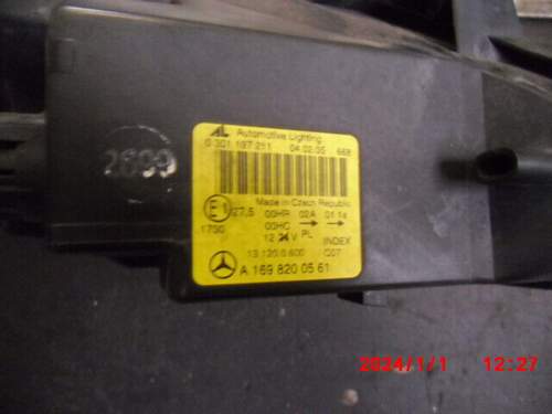

So sieht der einzige zugelasse scheinwerfer
S-l1600

Technisch gab es in t245/w169 4 oder mehr versionen von h7 halogen scheinwerfer und nur eine davon wurde von osram getestet und zertifiziert.
Ich habe es bei mir auf dem hof getestet bei trocken und regen in e1 1730 und e1 1883 und habe keine probleme mit zusätzlicher streuung festgestelt, da blendet mein nagelneuer toyota etwas mehr
