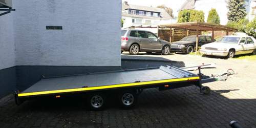

jo.. ab 6 m Länge brauchts Seitenmarkierungsleuchten.
...OT... aber deshalb statte ich meine Anhänger auch immer mit sog. Konturmarkierung aus. Leuchtet zwar nicht selbst, aber reflektiert (extrem) bei externen Lichtquellen...
