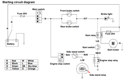

Hallo Marco,
habe dir beispielhaft eine Schaltskizze vom Sym GTS 125 beigefügt, welcher ab Werk mit einer Seitenständerkontrollleuchte im Cockpit ausgestattet ist.
Sofern dein Honda SH Mode 125 einen dreipoligen Seitenständerschalter (einen sog. Umschalter) besitzt, stellt die Nachrüstung einer Kontrollleuchte bzw. alternativ eines Warnsummers kein Problem dar.
Gruß Wolfi
PS: Beim Anbau des Summers in unmittelbarer Nähe des Seitenständerschalters sollten die meist kurzen Anschlußdrähte ausreichen.
Edit: Idealerweise besorgst du dir den exakt passenden Schaltplan für deinen Roller beim Hondahändler.
Schaltskizze

Hallo Alex,
vielen Dank, das ist hilfreich. Leider aber ist der Seitenständerschalter nur zweipolig, d.h. der kann nur An oder Aus...
Schade, aber danke für den Tipp.
Marco
@Alex: Ich frage beim Händler nach einem Schaltplan und melde mich wieder.
