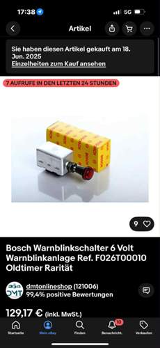

Dieser soll verbaut worden sein.

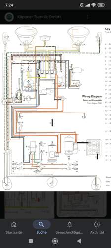

Und das müsste der Schaltplan sein, habe gerade noch gefunden im www. Es ist ein T1 Mango von 59 .

Hallo Snapstik,
dieser Warnblinkschalter hat ein eigenes Blinkrelais und ich halte den Bosch für die beste Wahl.
Der Warnblinkschalter hat sechs Anschlüsse, 30,31,54,54f,L,und R.
30 wird mit einem abgesicherten Dauerplus verbunden.
31 wird mit Minus verbunden.
54 wird mit dem Bremslicht verbunden, dabei wird das Bremslicht vom Blinkerschalter 54f getrennt.
54f wird mit dem Blinkerschalter 54f verbunden.
L/R werden mit den vorderen Blinklampen verbunden.
So geschaltet muss es funktionieren.
Gruß Fan
