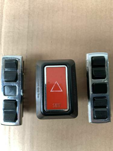

wann ist beim 123er eigentlich der große und wann der kleine Warnblinkschalter verbaut?

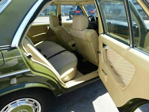

Wann wurden beim 123er welche Türeinsätze innen verbaut (mit/ohne Stoff) bei Stoffsitzen?
Ich habe jetzt mehrere Fahrzeuge der 2. Serie gesehen, die hatten mal den großen und mal den kleinen Schalter.
Dann habe ich Fahrzeuge der 2. Serie gesehen, die hatten mal Stoff in den Türinnenverkleidungen und mal nicht, obwohl alle kein MB-Tex und kein Leder hatten. Allgemein liest man, dass die Stoffeinsätze in den Türen erst mit der 3. Serie kamen...

Große Schalter = Version 1 [Bild 1]

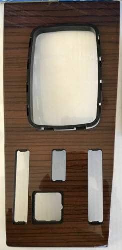

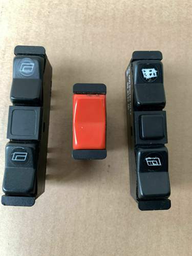

Kleine Schalter = Version 2 [Bild 2] Schaltkulisseausschnitt nach rechts versetzt - vorher mittig [Bild 3 kleine Schalter]
Nach meiner Erinnerung war der Upgrade ca. 1982. Dann kamen auch andere Klimabedienschalter.

Beim 123er von Baubeginn bis 79 hattest du den großen warnblinkschalter und die großen fensterheber tasten (mit chromrahmen) und die türpappen komplett aus mb tex (lederimitat) ab bj 80 mit Beginn der 3.serie wurden dann kleine warnblinkschalter und die kleinen fensterheber Schalter (komplett schwarz) verbaut außerdem kam ab da an der Stoff in der Mitte der türpappen (ausgenommen bei mb tex Ausstattung)
Zitat benz-123:
"In dieser 2. Serie wurden scheinbar beide Varianten des Warnblinkschalters verbaut."
Scheinbar - aber nicht wirklich. Wie Du in Bild 3 oben siehst paßt der große Warnblinkschalter gar nicht in die verkleinerten Ausschnitte.

Mein 11/1979 280E hatte große Schalter und Schalthebelausschnitt mittig und noch kein Rändelrad für Klimatemp.
Schalthebelverkleidung war Plastik schwarz.

Unser Themenstarter hat es richtig erkannt, dass in der 2. Serie beide Varianten des Warnblinkschalters verbaut wurden. Im August 1981 gab es eine kleine Modellpflege. Hier wurde vom großen auf den kleinen Warnblinkschalter gewechselt. Ach: Die Schalter der Fensterheber und für die Sitzheizung wurden ebenfalls in 8/1981 geändert.
Stoffeinsätze in den Türen kamen für alle Modelle mit der 3.Serie ab 9/1982. Bei den Limousinen gab es aber den Stoffeinsatz in den Türverkleidungen beim 280/280E schon in der ersten und zweiten Serie. Die 280/280E hatten die gehobene Ausstattung und auch andere Polstermuster. Diese Unterscheidung wurde in der 3. Serie aufgegeben.
Die Klimabedienung wurde im August 1980 in einer kleinen Modellpflege vom Drehschalter auf Rändelrad umgestellt. Die verbesserte Heizungs und Lüftungsanlage hatte seither auch zwei statt einem Schieberegler für die Luftverteilung oberhalb der Temperaturregler.

Wen es interessiert, anbei ein Foto eines 280E aus der 2.Serie mit Stoffeinsätzen in der Tür. Farbe ist creme, Polster nannte sich damals "Schachtelmuster", während die nicht gehobene Ausstattung sich Fischgrät nannte und Türpappen in MB-Tex hatte. (anbei auch noch ein Foto in Fischgrät creme der "normalen Modelle"😉
Auf dem Foto des 280E ist für den aufmerksamen Betrachter übrigens noch ein weiteres Merkmal der gehobenen Innenausstattung des 280/280E zu erkennen....
Na, wer nennt es?😉
Grüße Andi, der als Junge die Prospekte vor Papa´s Bestellung studiert hatte bis keine Buchstaben mehr drin waren....🙂
Schachtelmuster
Fischgrät

😁 😁 Yep, der Gartenzaun. Sehr selten anzutreffen.....😉
Klar, die Armlehne mit Haltegriff an den Türen. Die 200er-250er, 200D-300D hatten doch tatsächlich nur eine Armlehne. In den USA gab´s dann für die 300TurboD wieder den Haltegriff zur Armlehne wie beim 280/280E in D.
Übrigens war in der gehobenen Ausstattung auch der Teppich keine schnöde Schlingenware, sondern feiner Velour.
