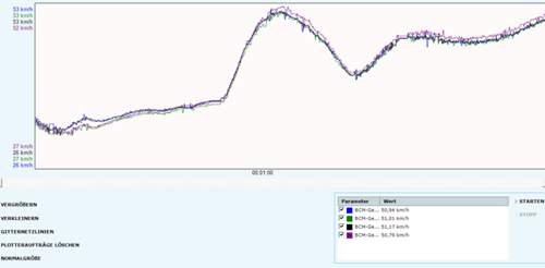

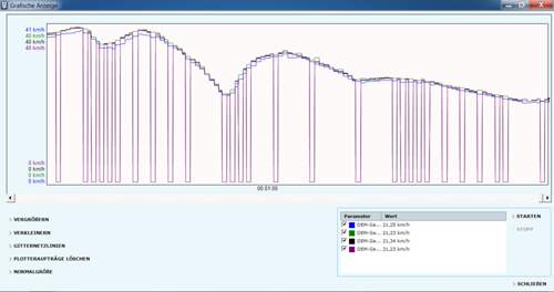

Also habe ich mich selbst auf die Suche gemacht, und mir alle Parameter und Signale angesehen, dabei ist mir aufgefallen das am Allrad Steuergerät die Radsignale der hinteren Räder rechts und links gleichzeitig unregelmäßige Aussetzer haben. Am ABS Steuergerät werden noch alle 4 Radgeschwindigkeiten stabil angezeigt.
Als ich stolz meine Ergebnisse der Werkstatt präsentierte, sagte man mir, das das möglicherweise der Grund sein könnte, da abweichende Raddrehzahlen nicht als Fehler hinterlegt weder, dennoch wollte man sich dem Problem nicht annehmen. „Es sei einfach nicht möglich den Fehler weiter einzukreisen, wahrscheinlich ist irgend ein Steuergerät defekt“ so die Worte des Meisters.

Hat eigentlich mal jemand einen Blick auf die Bilder, die ich ganz zur Anfang eingestellt habe geworfen? Kann es vielleicht sein das die Ausfälle der Raddrehzahl ein Eingreifen des Allrades zu folge haben und das Getriebe den Kraftfluss auf soft stellt indem die Wandlerüberbrückung nicht geschaltet wird?
Um etwas Licht ins Dunkle zu bekommen würde es mir helfen wenn ich wüsste
1. wann schaltet die Wandlerkupplung
2. woher kommen die Ausfälle, die in den Bildern dokumentieren werden
Gruß Klaus

In meiner Not habe ich mir alle Parameter über Vida am Fahrzeug angesehen, dabei ist mir das fehlerhafte Radsignal am Allradsteuergerät aufgefallen. Ich weiß nicht ob es ein Zusammenhang gibt aber es sieht schon sehr ungesund aus.
Mir ist schon klar das es eine sehr unkonventionelle Art der Fehlersuche ist, aber ich weiß nicht wie ich anders vorgehen soll und bin für jeden Hinweis dankbar.

Ich glaube das die fehlerhaften Signale am Steuergerät Differenzial eine “Normale “ Kraftübertragung nicht zulassen.

Es hat noch keiner etwas zu den fehlerhaften Signalen am DEM gesagt. Wenn immer wieder, in kurzen Abständen die Raddrehzahl auf null geht, bekommen auch ECM und TCM eine Info, und es kann sein das sich dadurch die Arbeitsweise der Steuergeräte ändert.
Woher kommen die Aussetzer? Wie kann ich herausfinden wo die Signale verloren gehen?
Ich habe im Bereich der BUS Steuerung keine so große Erfahrung und bin daher auf Hilfe angewiesen.
