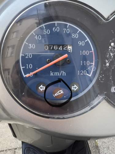

Zunächst solltest du mal erläutern, welche "Leuchte" nur kurz aufleuchtet - ist es die rote Batteriekontrolllampe oder die gelbe Motorkontrolllampe?
Bei einem Einspritzmotor muß unmittelbar nach dem Einschalten der Zündung ein Summgeräusch von der Benzinpumpe für ca. 5 Sekunden hörbar sein.

Ich hab die Baterie komplett aufgeladen! Jetzt springt er -meistens- an… die Leuchte, welche einmalig aufleuchtet wenn ich ihn starten will habe ich im Foto beigefügt!
Was mir aber aufgefallen ist, ist dass die Batterie jetzt schon zweimal komplett geleert wurde. Ich fahre jetzt keine Riesen strecken damit okay… aber die sollte doch länger halten… oder?

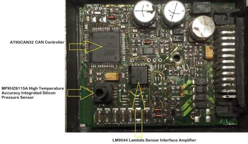

kennst du diese Kleinanzeige auf eBay? - Dort bietet ein privater Schrauber die Reparatur oder den Austausch des Steuergerätes als VB an.
Das Angebot existiert schon länger, hier bspw. zum FP 95,00 €. 🙂
Gruß Wolfi
STG-Platine
