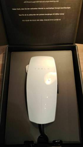

Danke nochmal für die Beratung hier im Thread. Meine Wallbox wurde gestern angeschlossen und wartet jetzt auf das passende Fahrzeug.
In die Garage wurden 400 Volt, 32 Ampere für 22 kW verlegt. Der Wall Connector lies sich dann einfach per App auf 16A bzw. 11kW drosseln.
