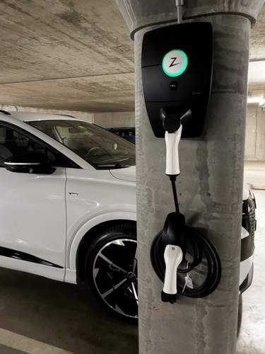

Wallbox installiert, farblich abgestimmt und Kabel sauber aufgewickelt.
In vertrauensvoller Umgebung sicherlich eine Lösung.
Vielleicht kann die WB ja auch schon die Freigabe sperren.
