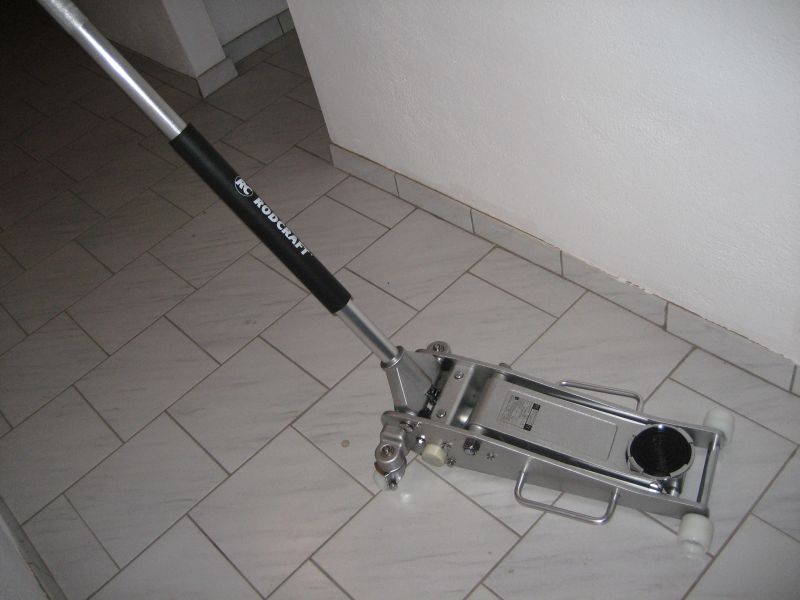

2 to Rangierwagenheber zzgl. dieser Gummiauflage und alles ist im grünen Bereich....

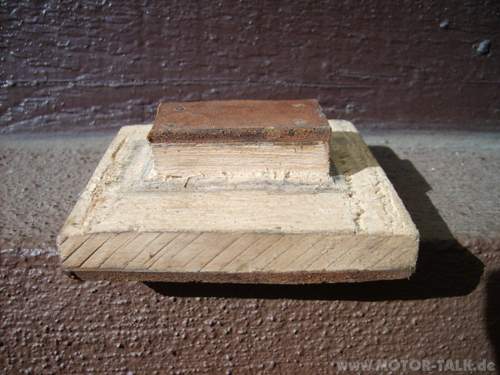

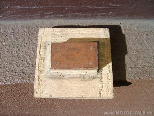

Für den Rangierwagenheber habe ich mir etwas aus Hartholz und Hartleder gebastelt. 😁
Nett, aber das sind ja nur Nägel, die das Teil halten, oder ?
Hast Du zufällig auch die Maße ?
Ich hab hier vielleicht noch Siebdruckplatte, das sollte auch gehen, wobei mir Hartgummi viel lieber wäre, ich weiß nur nicht, wo ich das her bekommen könnte.
Das Holz ist aus einem Stück und das Leder ist zusätzlich geklebt. 🙂
Die Maße:
Oben = L 56 mm x B 34 mm H 18 mm
Unten = L 100 mm x B 100 mm x H 14 mm

Eine Hebebühne hat den Vorteil, dass sie große flache Teller mit einem Gummi hat. Die normalen Rangierwagenheber haben diese komischen runden Metallklauen oben drauf. Ich habe keine Ahnung, was sich die Hersteller dabei denken. Ein Eishockeypuck eignet sich aber gut, um ihn auf diese Klauen aufzulegen. Dann kann man auch direkt unter die meisten gängigen Wagenheberaufnahmen gehen, ohne was kaputt zu machen.
