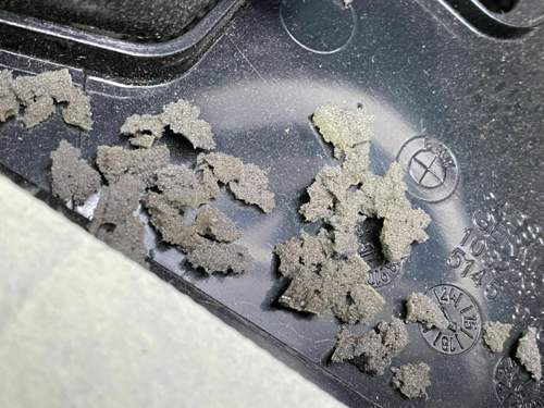

Hi Leute, habe mich gerade hier angemeldet da dies der einzige Thread weit und breit ist der halbwegs dass Problem beschreibt welches ich nun auch habe: Extrem unangenehmer Geruch nach der "Reinigung" mit einem Ozongerät.
Mit meinem Beitrag möchte ich vor allem andere Autoliebhaber warnen eigenständig eine Ozon-Reinigung zu starten, hätte ich gewusst auf was ich mich einlasse...
Ursächliche Problem war ein beißender Geruch unbekannter Ursache: Eines Tages hat es plötzlich penetrant gestunken, Tigerurin wie im Zoo kam mir in den Sinn, nur schlimmer. Motorhaube aufgemacht und ein kleines Hundespielzeug aus Gummi gefunden (siehe Foto1), das KANN nur ein Tier (Marder?) in den Motorraum geschleppt haben, war auch vor der Geruchsbelästigung nicht da. Das Spielzeug selbst hatte keinen Geruch, auch im Motorraum hat es nicht gerochen. Zusätzlich lagen kleine, graue Schaumstofffetzen - wie abgenagt - im Beifahrer-Fußraum. Als ich die Blende unter dem Handschuhfach abgeschraubt habe lagen da noch mehr von (siehe Foto2+Foto3) Einmal lagen die am nächsten Tag wieder nach dem ich alles bereits sauber gemacht hatte. Ein Mysterium. Da sich das alles in der Nähe der Innenraumlüftung/Innenraumfilter abspielt dachte ich die Ursache wäre dort zu finden. Innenraumfilter getauscht (war nicht die Ursache des Gestankes), Wagen sauber gemacht, gelüftet, gewischt, wieder gelüftet, nichts hilft. Also das Ozongerät bestellt und damit ging der Alptraum erst so richtig los.
Das Gerät wurde auf Amazon gekauft, 6.000mg/h. und für 2,5 h im Innenraum eingesetzt. Luftfeuchtigkeit im Auto war durchgehend (knapp) unter 50%, es riecht auch nicht nach Salpeter, der Geruch kommt also nicht von einem zu feuchten Auto während der Ozonbehandlung. Der Innenraum war gereinigt (gesaugt und gewischt) und trocken.
Die Ozonbehandlung ist nun drei Tage her und hat einen NEUEN sehr schlimmen Geruch hinterlassen (der Tiergeruch ist weg, umgewandelt oder überdeckt), der Nach-Ozonbehandlung-Geruch hat sich kaum gemindert seit Tag 0. Schwer zu beschreiben wie es riecht, modrig, feucht, unbekannt. Meine Befürchtung ist dass das Ozon die Elemente des ursprünglichen Geruchs (ich vermute dass ein Marder seine Duftspur oder seinen Urin hinterlassen hat) zwar teilweise zerlegt hat aber eben nicht komplett vernichtet hat.
Heute wieder fast vier Stunden gesaugt, gewischt, Polsterreininger, Lederreininger, Innenraumreiniger, Klimafrash.... Sobald ein paar Minuten die Fenster zu sind riecht es wieder. Ein Alptraum, ich wünsche das niemandem...

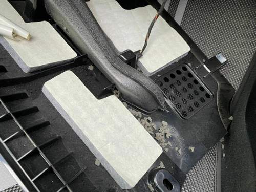

Ich bin mit meinem Latein am Ende, Auto steht nun mit offenen Fenstern vor dem Haus, ein großer Ventilator bläst konstant in den Beifahrer-Fußraum, dorthin wo der initiale Geruch herkam.
Werde hier berichten wie es weitergeht...
PS: Falls jemand eine Idee hat wo die Schaumstoffteile herkommen könnte das wohl helfen das Rätsel zu lösen und die lokale Ursache zu finden, ist ein 5er BMW F11...

Hi Ardian,
ja, es gibt ein Update bei mir. Ich habe im Innenraum eine tote Maus gefunden, hinter den Lüftungsgittern...
Nicht nur die (bereits tote) Maus war im Auto zum Zeitpunkt der Ozonbehandlung, auch gewisse Hinterlassenschaften des Nagers sind mit Ozon "behandelt" worden.
Der seltsame Geruch ist wohl entstanden durch das Zersetzen von Urin/Kot/Kadaver durch das Ozon. Da kann einem auch kein Chemiker sagen was dabei am Ende bei raus kommt - außer Gestank...
Seit dem Entfernen der Maus ist der Geruch definitiv weniger geworden, ob er jemals ganz verschwinden wird weiß ich nicht. Werde das Auto wohl verkaufen wenn der Geruch nicht ganz weg geht - auch wenn der Geruch inzwischen recht "mild" ist, ich bin bei so etwas sehr empfindlich und wenn man die Historie kennt dann ekelt es eben auch...
