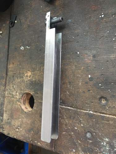

M.M.n. wichtiger ist, die beiden Gummibuchsen am Modul zur Schaltstange und Schaltstange zum Getriebe zu erneuern. Es ist nicht die Frage ob, sondern nur wann die verspröden und zerbrechen. Im Gegensatz zum Vorgänger sind die dann nicht mehr gesichert, die Verbindung löst sich und man kann nicht mehr schalten. Blöd, wenn man aus P heraus will, man sitzt dann von jetzt auf gleich in einem komplett imobilen Fahrzeug.
Zum Einziehen muss man sich etwas basteln, dennoch ist ignorieren keine Option. Frag nicht, woher...
Werkzeug
Ok danke für den Tipp muss ich mal schauen wo ich die bekomme hoffe das der hersteller die als Reparatursatz anbietet
