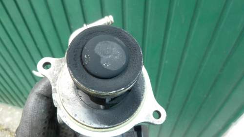

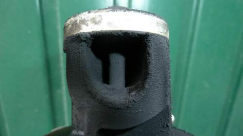

Hallo Mustafa
Ich habe eine nicht so erfreuliche Nachricht!
Gestern habe ich das neue AGR eingebaut und hätte probiert ob ich die Mechanik vom AGR sehe - nur leider nein da sind die ganzen Schläuche vom Turbolader und Label im Weg - ich konnte das einfach nicht sehen.
Habe aber die Mechanik sprich den Hacken vorher mit Lackstift mackiert und siehe da die Mechanik bewegt sich nicht - ist so halb offen!
Was mir aber aufgefallen ist und das ist auch meiner Meinung das Problem vom AGR - ich habe die Mechanik von beiden probiert und ganz klar ist das die Feder, die vermutlich den "Kolben" wieder zurückzieht beim alten fast keine Kraft mehr hat während beim neuen der "Kolben" nur so zurück schnallt. So ist meiner Meinung die Feder das Problem.
Ich bin gestern und heute ca. 150km gefahren und kein Problem mehr - Motor läuft 1A. Mir ist aufgefallen das mein Spritverbrauch um fast 1,5 Liter geringer ist und der Motor viel spritziger ist!
Ich hoffe du kannst damit was anfangen?

Hallo Eric,
Besten DANK für deine Mühe.
Der Trick ist gar nicht von mir. Ein A180 CDI Fahrer
könnte irgend wann gar nicht mehr starten nach dem das Auto gleiche Symptome hatte wie in Deinem Fall.
Er hat einen Mechaniker vom Benz Werkstatt kommen lassen.
Der Mechaniker hat den Abdeckung entfernt und mit Sprühoel das Mechanik wieder gängig gemacht.
So konnte er starten und weiter fahren bis zum Wechsel der AGR Ventil.
Ich habe genau so gemacht und nächsten drei Tage ohne Probleme weiter gefahren.
Du hast recht es ist kaum Platz und man will nichts beschädigen.
Aber wenn der Kunststoffkappe ausgehackt ist lässt sich unterhalb AGR-Ventilkühlschläuche rausziehen.
