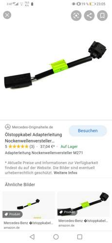

Vorne oben könnte sein ich erkenne es bei dem Foto nicht so genau. Siehe Bild da gibt's ein Kabel zum zwischen stecken das kein Öl mehr wandern kann von Mercedes das gibt's sicher für dein Auto auch das ist nur ein Beispielbild
Screenshot-20200829-230557-com-android-chrome
Das Bild hätte ruhig einen größeren Ausschnitt beinhalten dürfen. Sieht aber aus, als ob das zur Hochdruckpumpe gehört, den 320CDI kenne ich aber nicht so genau und auch keine Ahnung was da beim W221 evtl. noch alles geändert wurde.
