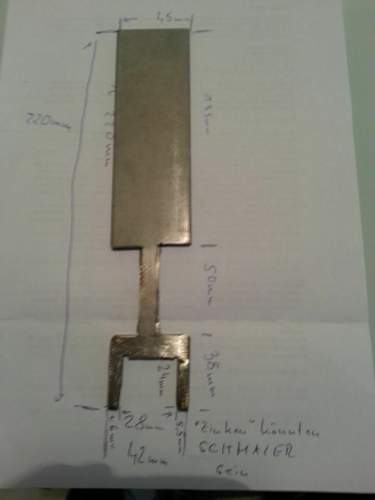

Hatte das Pech, dass der DEKRA-Prüfer die Scheinwerferreinigungsanlage überprüfte.. Alle Düsen waren dicht - da mehrere Jahre nicht benutzt.. Und so flogen auf der Fahrer-Seite Düse und der berühmte rote Schlauch raus.. Also beide Teile gekauft und defektes "Unterteil" ausgebaut: Wagen auf 10 cm starke ROOFMATE-Platte plus Holzbalken (10 cm stark) gefahren und in HOCHPOSITION gebracht.. Dann zunächst Bodenverkleidung (10 Schrauben - 8-er Sechskantkopf) entfernt - danach konnte ich die "Pappe" nach hinten weg ziehen.
Von OBEN ist das "Unterteil" mit recht großer Plastik-Mutter befestigt. Sie ist kein Sechskant - sondern hat seitliche Schlitze.. Werkzeug (BILD) aus 4 mm starkem V2A-Stahl geflext... und am Ende die "Zinken" mit Feile so angepasst, dass die Mutter vom Neuteil gut festgeklemmt wurde... Mit diesem Hilfswerkzeug konnte die alte Mutter problemlos aus... und die neue später aufgeschraubt werden.
UNANGENEHM: Halterung unten ist in Verbindung mit der Hupe, Fahrerseite mit 2 langen Schrauben - 8mm-Sechskantkopf - befestigt. Beim Ausbau der rechten stören Kabel zum und Halterung für Thermometerfühler.. Sitzt genau drunter.. Kabel konnte ich entfernen... aber Halterung nicht - so musste in vielen kleinen Schritten die Schraube mit 8-er Maulschlüssel rausgedreht werden..
Der Einbau der beiden Schrauben ist die reinste Katastrophe... Mindestens 20 Minuten probiert und probiert..
Das neue Unterteil habe ich mit vielen Plastik-Abfallsäcken halbwegs sicher von unten fixiert.. und konnte dann die im Werkzeug fest-geklemmten Mutter problemlos aufschrauben... Zunächst locker... Festziehen erst... wenn die zwei Schrauben unten drin sind und dort festsitzen...
Besorgt Euch vor Austausch Drahtbürste - Schmirgelpapier 80-er Körnung - ein Küchenmesser mit gebogener Klinge... und Rostumwandler sowie HAMMERIT Metallschutzlack (beides aus Baumarkt...) Das Stahlrohr, das unterhalb der Kühlerkulisse von links nach rechts rüber geht -- war fürchterlich verrostet.. (führt Getriebeöl vom G zum Ölkühler - lt. NL). Löst unbedingt mit 20-er Innen-TORX-Nuss die zwei Plastikschrauben, die das Rohr halten... Darunter kann auch massiv Rost sitzen.. 2-mal in 24- Stundenabstand mit Rostumwandler einpinseln - dann 1 Woche durchhärten/austrocknen lassen (für diese Wochen zur Sicherheit Abdeckung unterschrauben...) und nach 1 Woche endlich HAMMERIT-Lack auftragen...

Werkzeug20141025-165309
Weiter vorn in diesem Thema hatte ich 2009 die Anleitung geschrieben, die auch in den FAQ hinterlegt ist.
Bei mir war die Beifahrerseite defekt.
Offensichtlich sehen die Platzverhältnisse auf der Fahrerseite schlechter aus.
Die obere Kunststoffmutter mit den Schlitzen hatte ich mit einer Spitzzange gelöst und verschraubt.
So ein Spezialwerkzeug ist natürlich Luxus.
Ich werde mal ein wenig basteln, dann übernehme ich Deinen Beitrag auch für die FAQ.
