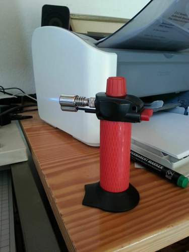

Hallo...
Bislang habe ich noch nie Probleme beim Herausschlagen der Bolzen gehabt. Benutze allerdings auch einen "Splintentreiber", der exakt passt....
Wenn´s dann mal nicht klappt - hier eine Anregung:
In Küchenstudios bzw. grösseren Supermärkten und Kaufhäusern gibt es kleine Propangasbrenner, die eine sehr "spitze" Flamme erzeugen. Damit die Umgebung des Bremssattels um das Loch für den Bolzen punktuell aufheizen... Muss gehen - ohne dass man den Wagen abfackelt.. notfalls Schutzblech(e) zur Sicherheit verwenden.
Ich betone - dass ich es bislang noch nie machen musste.. würde es aber zunächst mit der Brennerflamme probieren. Werde beim demnächst nötigen Wechsel auf MS-Reifen es mal probieren und berichten, ob man an den entspr. Bereich des Bremssattels problemlos mit der spitzen Flamme rankommt...
Kleinbrenner
@Laie_AWB schrieb am 28. Oktober 2014 um 13:56:53 Uhr:
Hallo...
Eigentlich ja ein guter Tipp, aber das werde ich bei den Lackierten Brembo-Sätteln mit Sicherheit nicht machen!!! ;-)
@El_Monstro schrieb am 28. Oktober 2014 um 23:15:38 Uhr:
Eigentlich ja ein guter Tipp, aber das werde ich bei den lackierten Brembo-Sätteln mit Sicherheit nicht machen!!! ;-)
Die "Klemmringfeder" sitzt ja hinten... auf der Innenseite der Bremse.. Also - was soll passieren??
Sehen wird man durch die Löcher in den Felgen hindurch nichts --- selbst wenn dort hinten der Lack völlig abfackelt... (Übrigens... unlängst Lack gekauft (schwarz - matt) der bis 600 oC beständig ist... Evtl. hat BREMBO einen solchen Lack verwendet,
