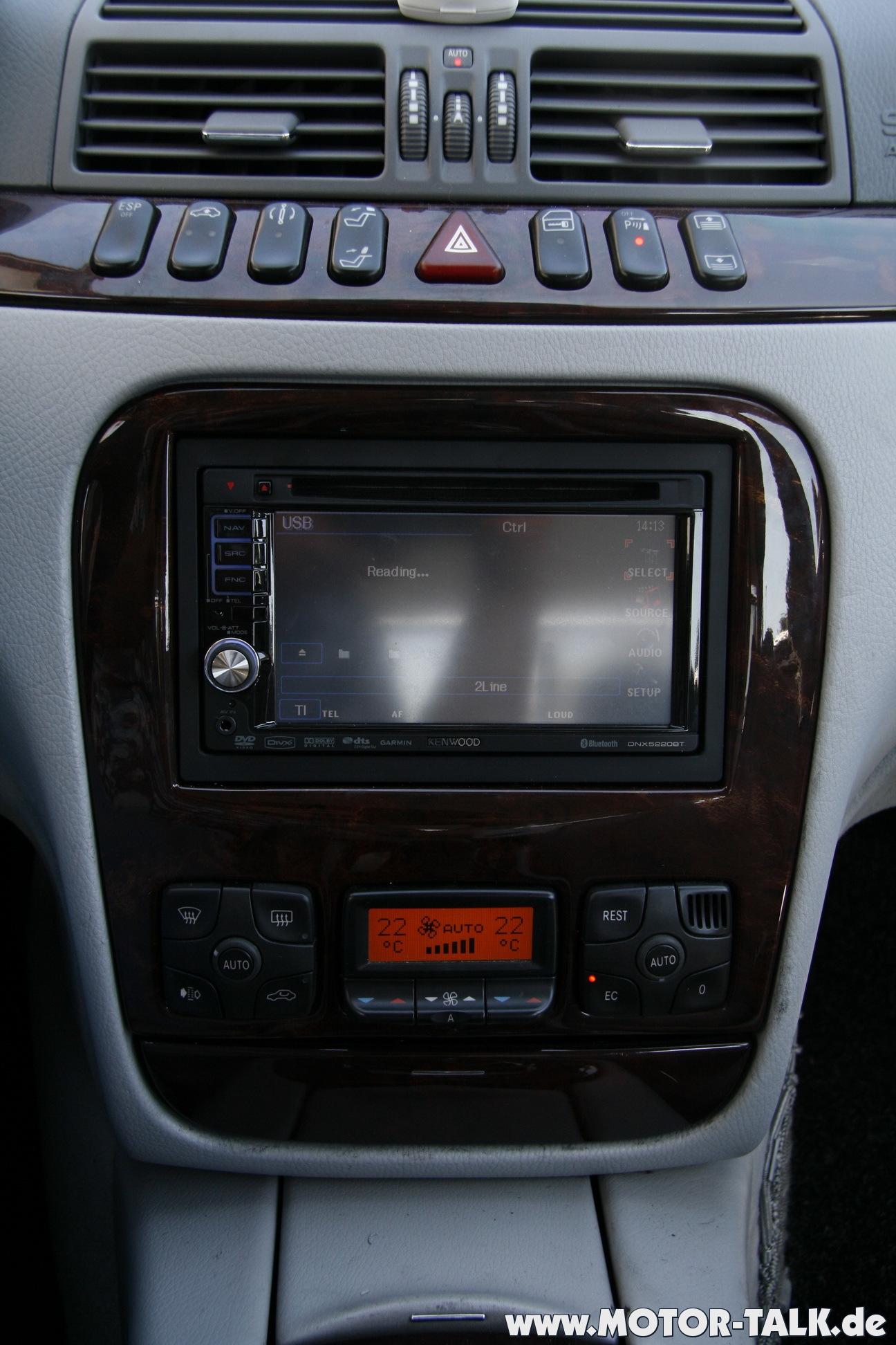

Vielleicht hast du ja auch Lust, das Comand zu ersetzen?
http://www.motor-talk.de/.../...bau-doppeldin-einbau-t1612930.html?...
http://www.motor-talk.de/.../Attachment.html?attachmentId=564683
Mahlzeit! ich hab ein DvD Player verbaut incl. usb anschluß woran ich ein Stick dran habe mit viiiiiiiel Music.lautstärke ist über lenkrad bedienbar.für das alte 2.5 comand sind die möglichkeiten sehr begrenzt aber alle mal besser und günstiger als orginal-wechsler
Für das Comand 2.5 geht genausoviel, wie für das 2.0. Lässt sich problemlos mit DVD, MP3, Ipod und sogar DVB-T nachrüsten. Ist auch kein MB TV Tuner notwendig.

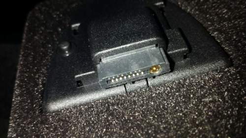

hey.... habe das 16:9 Navi Comand mit DVD und MP3 und vorallem eine Freisprechfunktion
( Wagen ist Mopf 2006 ) und weiß nicht mehr weiter. Der Thread hier ist ja jetzt schon was älter deswegen frage ich euch ..... seid ihr damit weitergekommen... Erfolge und Tipps die ich gebrauchen könnte. Hab in der Mittelarmlehne ein Anschluss zur Freisprechfunktion aber weiß leider nicht was ich dafür brauch, um ein Handy daran anzusteuern und frei telefonieren zu können.
gibt es ein Aux Anschluss? habe gestern das Handschufach gecheckt und leider keinen Anschluss gefunden, nur den kleinen Knopf zum rausholen und dadurch dann ein Kabel zu stecken. Bin ein echter Auto Liebhaber und will gerade die Freisprechfunktion nutzen und wenn es ging auch einen Ipod ans Radio anschliessen. Wäre doch viel zu schade das der Wagen so teure Zubehör Ausstattung / Funktionen hat die ich aber leider nicht nutzen kann....
bin für jeden Tip dankbar 😉🙂
kommt vielleicht ein Kenner / Liebhaber hier aus der Region Köln / Bonn mit einem w220 ?
Hier der Anschluss in der Mittelarmlehne ...
