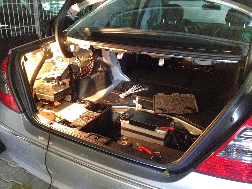

1) Teppich raus
- Einfach den Kofferraumteppich entfernen und beiseite legen
2) Kofferraum Schale (Ersatzradmulde) ausbauen
- Diese hat (bei mir) 3 Kunststoffschrauben.
- 1x direkt in der Wanne, an der Rückwand, Richtung Stoßstange (schwarzer Kunststoff zum drehen mit Gewinde)
- 2x weißer Kunststoff, am anderen ende, in Richtung Rückbank
- Anschließend kann man die Ersatzradmulde auf der Seite Richtung Rückbank anheben und rausnehmen (ging bei mir etwas schwer, da es an der Batterie streifte)
3) Seiten Verkleidung ausbauen. Nun wird es kniffelig.
- Hierzu entfernt man die beiden Gepäck-Sicherungshaken auf der linken Fahrzeugseite mit einer Ratsche und einem Torx. (Also die Haken, an denen man einen Spanngut befestigen kann um z.B. eine Bierkiste zu fixieren)
Dann entfernen wir die Plastiknasen, dies sollten normalerweise 4 Stück sein.
- Bild - Plastiknasen
Diese sind:
- Einer weiter hinten im Kofferraum
- Und zwei in der linken Vertiefung
- Sowie einer, am Scharnier oben am Kofferraumdeckel.
Dann können wir die Verkleidung OBEN zuerst in Richtung Kofferraummitte kippen.
Anschließend unten aushängen.
Achtung, am Rücklicht befindet sich unter der Ladekantenabdeckung eine M4 Schraube, in die die Verkleidung "eingehängt ist"
Hier besonders beim Einbau darauf achten, dass die Verkleidung da auch wieder eingehängt wird, sonst hat man ganz komische Spaltmaße und es sieht irgendwie doof aus und man sucht sich dumm und dusselig bis man gefunden hat warum.
Alternativ kann man die Ladekanntenabdeckung auch auf der Seite lösen.
Oben ist diese geklipst, und dann die anderen Haltenasen entfernen.
- Der Plastikring um das Scharnier ist nur geklipst und kann einfach aus dem Stoff gezogen werden
- Die Verkleidung hat einen Schnitt, sodass Sie um das Scharnier herum gezogen werden kann.

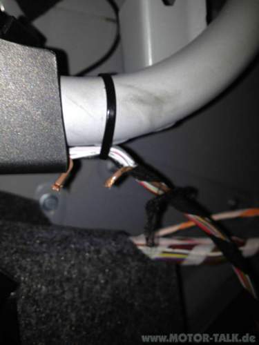

4) So sollte es dann aussehen:

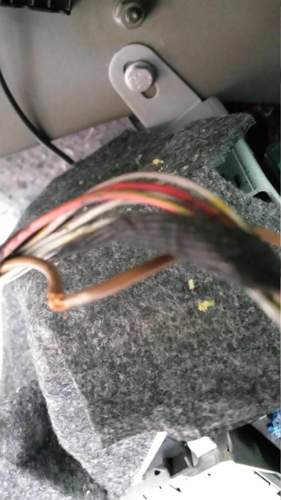

5) die böse Stelle
Dann sollte man schon die böse Stelle des Massekabels sehen.
6) Die Scharnierverkleidung ausbauen.
- Dies machen wir, damit wir den dämlichen Kabelbinder entfernen können, um mehr Bewegungsfreiheit bei der Reparatur zu haben!
Außerdem knickt das Kabel GENAU an dieser Stelle...(bei mir zumindest)
- Die Plastiknase haben wir oben ja schon entfernt.
- Die Haltenasen der Verkleidung kann man mit einem kleinen Schraubenzieher aufhebeln.
- Bild - Scharnierverkleidung
7) Kabel Abzwicken und aus dem Kabelbaum lösen.
- Dann zwicken wir das Kabel komplett ab, wenn es nicht (so wie bei mir) eh schon komplett durch ist.
- Anschließend lösen wir das Gewebeband etwas und lösen so ein größeres Stück des Massekabels IN BEIDE RICHTUNGEN aus dem Kabelbaum.
- In BEIDE Richtungen, weil wir nicht wollen, dass eine Lötstelle später wieder die "Knickstelle" ist.
- Hierbei auch gleich die restlichen Kabel kontrollieren. Bei mir waren die alle in Ordnung ! Ansonsten muss man auch diese ersetzen / flicken
- Bild - Massekabel aus Kabelbaum lösen

Soo nun könnt Ihr den Saustall im Kofferraum aufräumen, Kabelreste usw. in die Tonne :D:D und das ganze wieder zusammen bauen.
Die Seitenverkleidung ist ein echter SCHHH**.:p:rolleyes:
Aber es geht ganz gut, wenn man sie zuerst wieder UNTEN "einhängt" und dann oben in die richtige Position drückt !
Die M4 Schraube unter der Ladekanntenabdeckung nicht vergessen!! :cool:

Sooo, hab mein Kabel jetzt auch repariert nach einem Ausfall. Am Kabelbinder war die Isolierung vom Kabel komplett ab und das Kabel war total verdreht. Und ca.10 cm weiter Richtung Sitz, war das Kabel komplett abgerissen.
Ich war etwas erschrocken als ich die Verkleidungen abgenommen hab, deshalb würde ich allen noch nicht reparierten W211 Besitzern raten, bei Gelegenheit mal diese Kabel zu kontrollieren, um nicht im Urlaub oder so überrascht zu werden.
@Dymo schrieb am 6. Mai 2014 um 19:47:18 Uhr:
Das dicke, unflexible Massekabel ist gebrochen.
Danke für den Tip, war Gold wert.
Hab die Verkleidung(en) abgebaut und direkt an dem Scharnierbogen links das gebrochene Massekabel gefunden.
Im "jetzt helfe ich mir selbst" hatte ich leider keinen Hinweis auf so einen Fehler gefunden.
@Zr-2 schrieb am 16. Juni 2018 um 17:19:47 Uhr:
