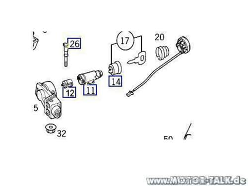

Oh ja. Ok. Danke wieder für diese Information.
Was ist FBS 2 und FBS 3?
Muss ich eigentlich nach MB oder kann eine andere Werkstatt das Steuergerät genauso per SD auslesen?
Der Teilnummer ist: A2104620030. Aber nimmt das nur als Beispiel, dein Wagen hat bestimmt ein andere TN.
Zuendschloss-43141-7938699024314910007-5834855807679764953
Versteht das keiner ? Das Bild zeigt ein Zündschloss FBS 2 bis 6.97!
Aber egal.
PS und Nein du kannst auch zu ATU Fahren.
Viele spezielle Fehler, gerade was Komfortfunktionen oder Zündschloss betrifft können aber nur per StarDiagnose ausgelesen werden. Und diese hat meistens eben nur eine MB-Werkstatt.
Mit Gutmann und Co kommt man nicht so tief in das Fahrzeug.
